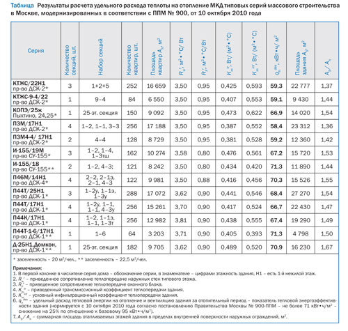

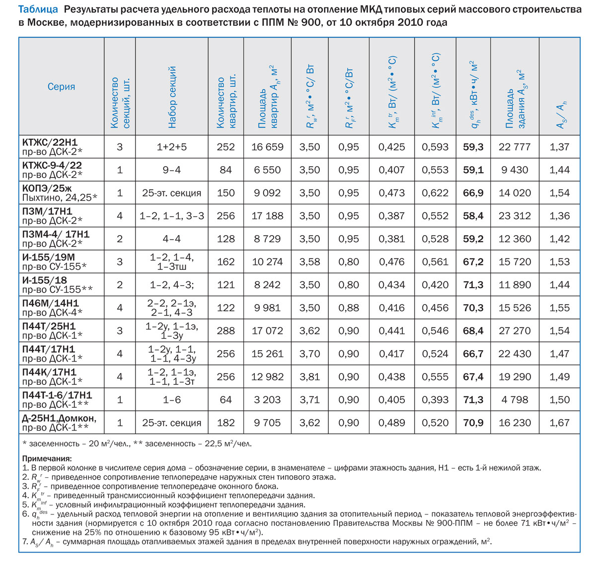

Авторам документа неоднократно указывали на неправомерность принятого решения. Дело в том, что при определении базовых значений удельных расходов ими использовалась табл. 9 из СНиП 23-02–2003, но принимались приведенные в ней удельные расходы тепловой энергии на отопление зданий, отнесенные не к площади квартир или полезной площади помещений общественного здания, а к сумме площадей отапливаемых этажей здания. Однако если сравнивать площадь этажа с площадью расположенных на нем квартир, то в площадь этажа также входит площадь помещений общедомового назначения (лестнично-лифтовые узлы, межквартирные коридоры и вестибюли) и часть площади перекрытия, на которую опираются внутренние стены2.
В результате того, что площадь этажей в 1,35–1,60 раза больше площади квартир (см. табл. 1), в СП 50.13330.2012 в то же количество раз завышаются нормируемые показатели удельного годового теплопотребления на отопление дома. Значит, и требования энергоэффективности зданий будут во столько же раз ниже нормируемого (базового) значения из СНиП 23-02–2003. Соответственно, получается, что без принятия каких бы то ни было мер энергоэффективность зданий вдруг стала во столько же раз выше, а фактическое теплопотребление осталось на том же уровне.
Таблица 1
Результаты расчета удельного расхода теплоты на отопление МКД типовых серий массового строительства в Москве и по индивидуальному проекту, модернизированных в соответствии с ППМ № 900, 2010г.  (заселенность: * 20 м2/человека, ** 22,5, *** 25 и **** 30 м2/человека)

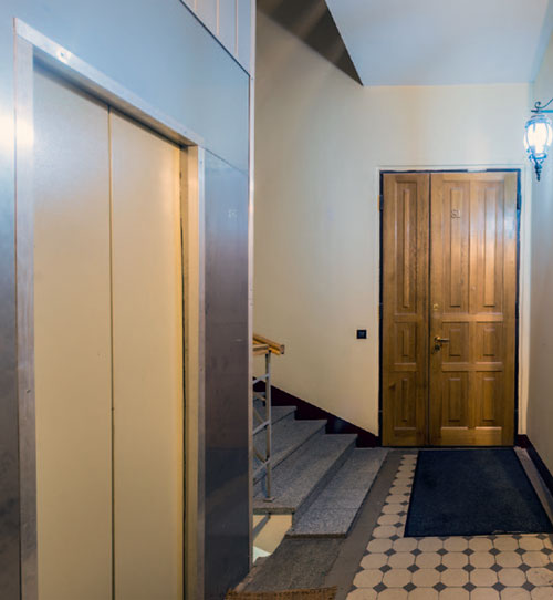

В подтверждение сказанного рассмотрим два здания с одинаковой площадью этажа. Напомним, что площадь этажа измеряется в пределах внутренних поверхностей наружных стен, а потому включает в себя площадь квартир, площадь помещений общего пользования и ту часть площади перекрытия, на которую опираются внутренние стены. Принимается как вариант:
1. Одно здание с двумя подъездами и 3 квартирами на этаже одной секции.
2. Другое – с одним подъездом и с 6 квартирами на этаже.
Очень распространенные решения.
В первом случае с 2 ЛЛУ на этаже площадь помещений общего пользования будет практически в 2 раза больше.
Во втором – за счет уменьшения площади общего пользования возрастет площадь квартир, а площадь этажа и, соответственно, нагрузка отопления остается практически неизменной. Однако, деля эту нагрузку на бoльшую площадь квартир, получаем здание с меньшим удельным энергопотреблением. Это следует иметь в виду архитекторам.
