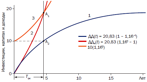

Соотношение между собственными и заемными средствами
Еще
один нерешенный аспект, требующий ясности: влияет ли соотношение между
заемными средствами и собственными (так называемый леверидж)
на эффективность инвестиций. В [3, 4] рассмотрен вариант
стопроцентного использования заемного капитала K, который при кредитной ставке
и таком же банковском проценте i погашается за счет рефинансирования
получаемых доходов Д от работы инвестиционного оборудования. При этом в [3] получена
формула для срока возврата кредита, то есть для срока окупаемости
произведенных инвестиций (далее использованы иные обозначения) (9), где
Т0 = K / Д – линейный (бездисконтный) срок окупаемости
инвестиций за счет номинальной величины дохода.
Но эта же формула (кстати, уже встречающаяся в финансовой математике и инвестиционном анализе) была получена и использована в [2] для расчета срока окупаемости физических инвестиций за счет получаемых дисконтированных доходов Д. Такая инвариантность срока окупаемости Ток иллюстрируется потоковой диаграммой (рис. 1), составленной для К = 10, номинального дохода Д = 3,3 (бездисконтный срок окупаемости Т0 = 3 года) и нормы дисконта r = 0,16. Кредитная ставка i = r = 0,16 (это примерно отвечает реальности, однако по определению первая всегда несколько превышает вторую). Кривая 1 показывает рост суммарного дисконтированного дохода от работы инвестиционного оборудования [2], кривая 2 – наращение (рефинансирование) доходов от эксплуатации инвестиционного оборудования, кривая 3 – наращение кредитного долга. Здесь показано, что срок окупаемости взятого кредита (точка А1) и срок окупаемости инвестиций за счет собственных средств (точка А2) один и тот же и определяется формулой (9). На участке же эксплуатации оборудования Ток ≤ t ≤ T нарабатываемый эффект (кривая 1) один и тот же, независимо от предыстории с финансированием инвестиционного проекта.
Рисунок 1. Срок окупаемости Ток инвестиций К = 10 и заемных средств при наращении доходов в период Ток |

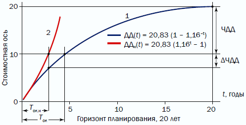

Другое дело, что вариант наращения получаемых доходов, практически маловероятный для реализации на всем протяжении срока службы Т, может успешно использоваться на начальной стадии работы оборудования с целью ускорения окупаемости собственных затраченных средств (рис. 2). Теперь срок окупаемости Ток.н укорачивается по сравнению со сроком (9) и рассчитывается по формуле вида (9) с заменой знаков минус на знаки плюс [2]. В результате появляется возможность существенного увеличения ЧДД и ИД (рис. 2). Относительное увеличение индекса доходности ИД*, как нетрудно убедиться, можно определить по формуле (10).
Рисунок 2. Укороченный срок окупаемости инвестиций к = 10 за счет наращения доходов в период и дополнительный чистый доход ЧДД |
По данной формуле были рассчитаны все дополнительные величины ИД* в диапазоне величин r от 10 до 25% и величины T0 от 2 до 5 лет. Соответствующие приросты доходности находятся в диапазоне 25–50%.
Если бы такая возможность была предусмотрена при расчетах табл. 2, то толщина утеплителей возросла бы в среднем на 25–30%.
