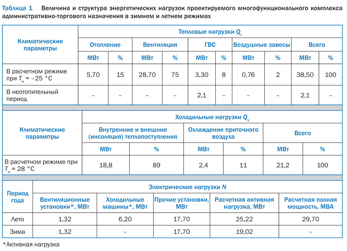

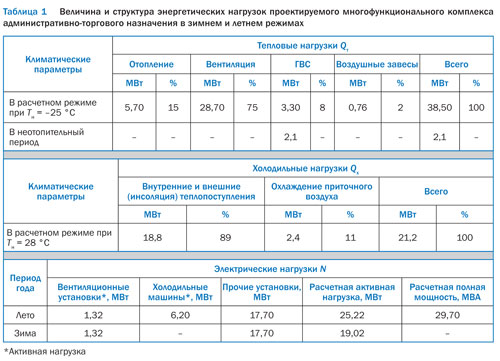

Распределение энергетических нагрузок многофункционального административно-торгового комплекса
В последнее десятилетие в Москве и Санкт-Петербурге отмечена тенденция к укрупнению объектов строительства площадью 30–100 тыс. м2. Имеет место интеграция торговых и офисных площадей, стоянок автомобилей и т. д. Кондиционирование воздуха в подобных помещениях становится одним из основных мероприятий по привлечению потенциальных клиентов и покупателей. Единичные электрические, холодильные и тепловые нагрузки этих объектов могут достичь десятков мегаватт.
Тепловая нагрузка многофункционального комплекса административно-торгового назначения (табл. 1) сопоставима с нагрузкой населенного пункта на 12–15 тыс. жителей.
Электрическая нагрузка (табл. 1) как в зимнем, так и (особенно) в летнем режимах существенно выше (почти вдвое), чем в поселке с вышеуказанным населением. До 25 % электрической нагрузки комплекса формируется парокомпрессионными холодильными машинами с холодильным коэффициентом 3,4.
Таблица 1
Величина и структура энергетических нагрузок проектируемого многофункционального комплекса административно-торгового назначения в зимнем и летнем режимах
Холодильная нагрузка равна почти половине (0,55) тепловой нагрузки и формируется в основном (89 %) за счет необходимости ассимиляции внешних и внутренних теплопоступлений. Охлаждение и осушка приточного воздуха определяют не более 11 % нагрузки охлаждения.
В тепловой нагрузке доминирует доля вентиляции – 75 %, а доли систем отопления и ГВС не превышают соответственно 15 и 8 %. Холодильная нагрузка в отопительный период практически отсутствует, так как в составе оборудования нет низкотемпературных потребителей (склады и т. д.).
