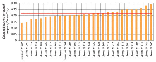

Распределение школ серии 2С-02-10 по уровню удельного расхода тепловой энергии
Рисунок
Рейтинг зданий по уровню энергоэффективности
Рейтинг зданий по уровню энергоэффективности позволяет определить здания с низким уровнем энергоэффективности: на 20–30 % выше среднего удельного расхода энергии, на 10 % выше среднего удельного расхода и просто выше среднего. Именно для них в первую очередь нужно проводить энергетические обследования, по итогам которых принимается решение о включении здания в программы капитального ремонта или повышения энергоэффективности.
