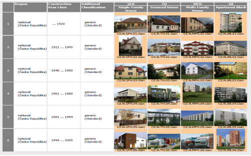

С использованием этих критериев формируется матрица типов зданий. Для каждого из типов зданий вводятся дополнительные характеристики: геометрические параметры, материал стен, параметры теплозащиты, характеристики систем отопления, вентиляции и ГВС и другие данные энергопаспортов.
Изменение СДЗ в течение первых 15 лет срока окупаемости системы
«Матрица» типов зданий для Чехии
Источник: Typology Approach for Building Stock Energy Assessment. Main Results of the TABULA project. TABULA Project Team, October 2012. Institut Wohnen und Umwelt, Darmstadt.

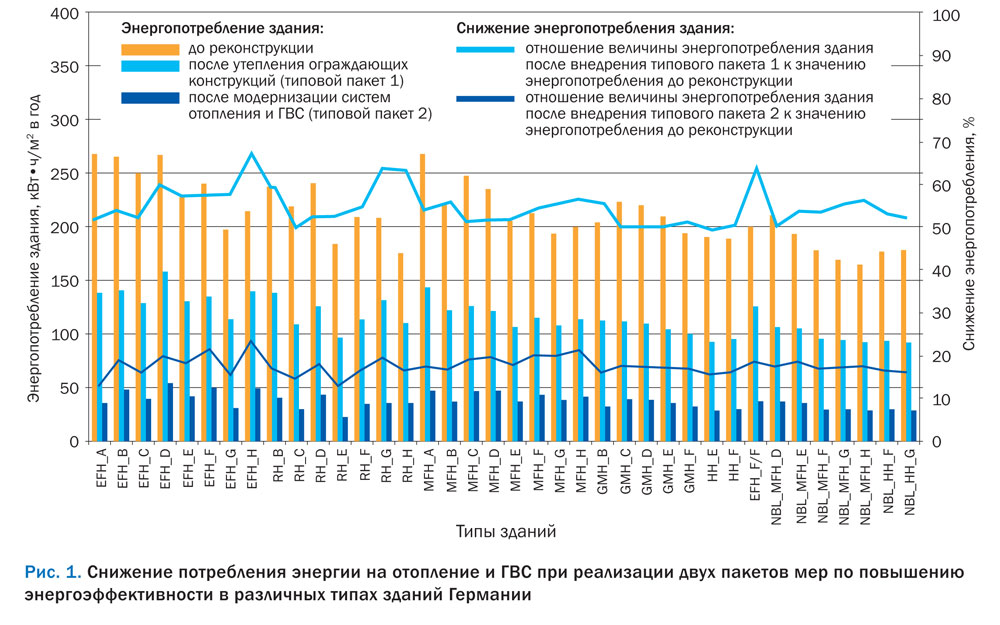

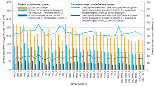

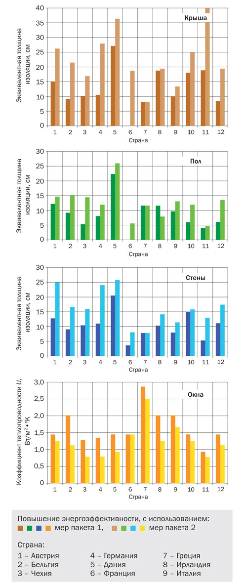

В ЕС для типовых зданий разработаны два типовых пакета мер:
  • пакет 1 по утеплению ограждающих конструкций;
  • пакет 2 по модернизации систем отопления и ГВС.
Они позволяют вывести здания на заданные уровни требований по энергоэффективности5. Для разных типов зданий Германии это соответственно снижение потребления энергии на отопление и ГВС на 25–50 % для пакета 1 и на 80–85 % для пакета 2 (рис. 1). Разные страны формируют эти пакеты и требования по-разному (рис. 2).
Снижение потребления энергии на отопление и ГВС при реализации двух пакетов мер по повышению энергоэффективности в различных типах зданий Германии

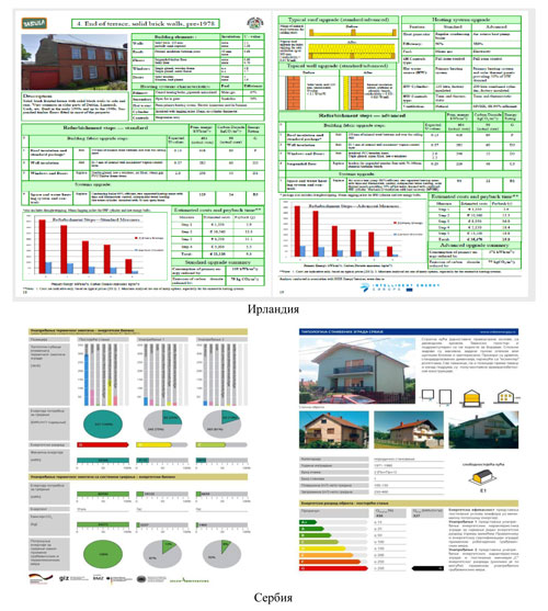

Системы типологии могут включать данные по нынешнему состоянию и расчетные или фактические данные по результатам реализации пакетов мер по повышению энергоэффективности, возможно даже с указанием перечня основных мер и сроков их окупаемости (Ирландия), изменение потребления энергии и повышение класса энергоэффективности, ожидаемое после реализации пакетов мер6.
Сравнение параметров утепления оболочки зданий и требований по теплозащите для двух пакетов мер по повышению энергоэффективности в странах ЕС

Представление данных о существующем положении и характеристиках мер по утеплению оболочки зданий в системах типологии зданий
Источники: Typology Approach for Building Stock Energy Assessment. Main Results of the TABULA project. TABULA Project Team, October 2012. Institut Wohnen und Umwelt, Darmstadt. L. Jarczynski, D. Ignjatovid. Building Typology and Data Management System in Serbia – Instruments for Calculating, Measuring and Reporting Emissions. 14th Workshop of the BMU Climate Technology Initiative (CTI) Berlin, 26-27 September 2013.

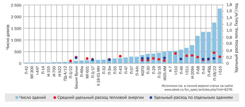

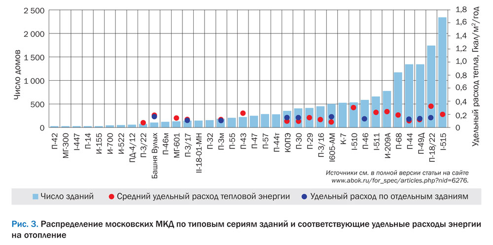

Использование подхода типологии по сериям не отменяет необходимости разнесения по типам зданий, построенных по индивидуальным проектам, которых в Москве, как и в других городах, довольно много. Тем не менее, если учитывать, что на каждую из 10 типовых серий приходится более 500 МКД только в Москве, на основе ограниченной выборки по таким МКД можно получать представительные данные, которые затем можно распространять на все МКД данного типа (генеральная совокупность). Средние значения удельного расхода энергии по отдельным сериям зданий определены7 по выборкам из 30–300 зданий Москвы. По-видимому, выборки из 30 зданий достаточно для такой оценки. Очевидно (рис. 3) существенное различие средних расходов для разных серий зданий, построенных до 1979 года, в 1979–1994 годах и после 1995 года. Также понятен большой разброс удельных расходов для одних и тех же серий зданий. Таким образом, типология зданий позволяет выявить типы зданий с наиболее высокими средними удельными расходами энергии, а рейтинг зданий в рамках данного типа позволяет выявить здания для первоочередной реализации программ капитального ремонта или программ повышения энергоэффективности.
Распределение московских МКД по типовым сериям зданий и соответствующие удельные расходы энергиина отопление
Рисунок 3.
Распределение московских МКД по типовым сериям зданий и соответствующие удельные расходы энергии на отопление

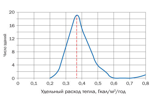

Во Фрунзенском районе Санкт-Петербурга из 80 зданий дошкольных образовательных учреждений (ДОУ) более половины приходится на одну серию, а на три доминирующие серии зданий приходится 87 % зданий ДОУ. В школах этого же района на одну серию приходится 44 % зданий, а на три доминирующих серии – 67 %. Распределение удельных расходов тепловой энергии в зданиях ДОУ серии 2 С-04–3 и ее модификаций близко к нормальному. При среднем значении 0,367 Гкал/м2 в год для части зданий этот показатель ниже, а для части – выше (рис. 4). Похожие функции распределения имеют место и для зданий в странах ЕС.
Рисунок 4.
Распределение ДОУ Фрунзенского района Санкт- Петербурга серии 2С-04–3 (и ее модификаций) по удельному расходу тепловой энергии
Результаты типового проекта по повышению энергоэффективности для представительных зданий ДОУ серии 2С-04–3 можно распространять на все 62 здания этой серии. Для отдельных зданий этот пакет мер даст больший эффект, а для других – меньший. При наличии информации о факторах, повышающих или понижающих удельный расход тепла, можно более точно оценивать размер экономии не только для всей группы зданий, но и для каждого здания. Для данных типов зданий функции распределения достигнутой экономии дают основания для оценки как ее средней величины, так и возможного диапазона разброса. В зданиях одного типа может получаться больший эффект, чем в зданиях другого типа.
