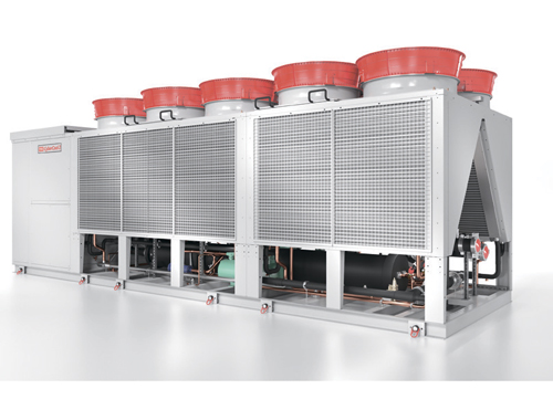

Чиллеры STULZ CyberCool 2
Компания STULZ стремится соответствовать европейским нормам и экологическим требованиям, поэтому в линейке представлен чиллер CyberCool 2, в котором используется фреон R-1234ze. Среди особенностей новой холодильной машины стоит отметить наличие комплекса контроля утечек фреона, включающего в себя аудио-
визуальную сигнализацию, специальные датчики, предохранительные клапаны и систему дополнительной вентиляции внутри компрессорных отсеков.

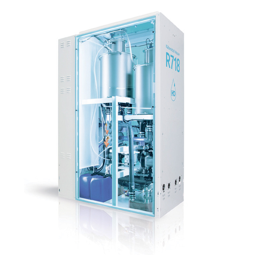

Холодильная машина EChiller
Еще одной альтернативой является вода – единственный натуральный из всех хладоносителей. Компания Efficient Energy предложила новое революционное решение, в котором вода используется в качестве хладагента. Холодильная машина eChiller является единственным в мире чиллером, использующим воду в качестве хладагента (R718), благодаря чему является экологически безопасной и имеет высокий уровень энергоэффективности.
Холодильная машина eChiller от компании Efficient Energy – это идеальное решение, отвечающее требованиям регламента ЕС о фторсодержащих газах, директивы по экодизайну и учитывающее ожидаемые тенденции в системах охлаждения и оптимизации энергозатрат.
