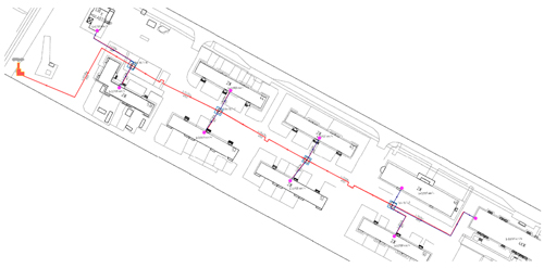

Расчетный комплекс ZuluThermo, в котором производились вычисления, работает на базе геоинформационной системы ZuluGIS. Комплексное применение программного обеспечения позволяет создать электронную модель системы теплоснабжения, под которой понимается математическая модель системы, привязанная к топографической основе города с учетом кадастрового деления территории, предназначенная для имитационного моделирования режимов её работы. Программное обеспечение позволяет формировать пользовательские справочники трубопроводов и теплоизоляционных материалов.
При расчёте обоих типов трубопровода использовались одни и те же методики. Обязательным требованием для получения корректного результата является правильное введение информации по существующей тепловой сети в программу. Расчёты производились на основании исходных данных, предоставленных АО «Урайтеплоэнергия» по существующей схеме теплоснабжения одного из районов города Урай (ХМАО). На рисунке 1 представлена исходная схема теплоснабжения в г.Урай. Специалистами проектной компании ООО «ЛЮКС-проект» выполнены три варианта расчета: существующие сети, трубопроводы «Сталь в ППУ» и полимерные трубопроводы «ИЗОПРОФЛЕКС-115А», диаметры которых были подобраны с применением конструкторского расчетного модуля программного комплекса ZuluThermo. Пошаговый алгоритм работы с программой приведен в приложенной к данной статье ссылкой https://youtu.be/Yeon-Hmmm9w .
Исходная расчетная схема сети теплоснабжения

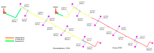

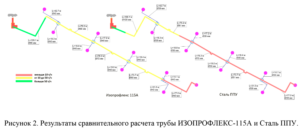

Проведенный расчёт (с которым можно ознакомиться в приложении к данной статье) показал, что все варианты полностью соответствует требованиям, предъявляемым к трубопроводам тепловых сетей по показателю нормативного уровня тепловых потерь. Также видно, что подобранные в конструкторском расчете диаметры эффективнее существующих (которые завышены) с точки зрения затрат и тепловых потерь через изоляцию, средней скорости движения теплоносителя и как следствие, температуры на вводе в тепловой пункт.   При этом использование трубопроводов ИЗОПРОФЛЕКС-115А позволяет улучшить гидравлические режимы эксплуатации тепловой сети (за счет малой шероховатости и гибкой схемы прокладки) и при использовании схожих по сортаменту диаметров значительно уменьшить потери напора на сетях, что позволяет снизить требуемый располагаемый напор и как следствие уменьшить затраты на электрическую энергию при работе насосного оборудования. Имеется возможность привести располагаемые напоры в точке подключения к одинаковому значению тем самым уменьшить диаметры труб ИЗОПРОФЛЕКС и выровнять затраты на транспортировку воды, но в данном сравнении делается упор на снижение непрерывных эксплуатационных затрат, которые снижают стоимость последующей эксплуатации инженерных систем и дает дополнительный резерв пропускной способности для обеспечнгия возможность подключения перспективных потребителей.

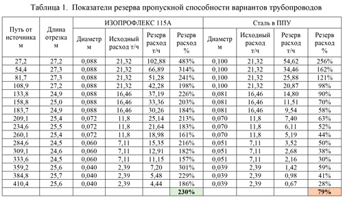

Еще одним объективным пунктом сравнения вариантов является оценка резерва пропускной способности трубопроводов. В качестве резерва применяется величина расхода, которая может быть подключена на отрезке участка с сохранением качественного теплоснабжения и обеспечения всех потребителей расчетным количеством тепла. Трубы ИЗОПРОФЛЕКС из сшитого полиэтилена имеют более гладкую поверхность и соответственно меньшее гидравлическое сопротивление. Результаты расчета самого длинного участка теплосети показывают, что в среднем, трубы ИЗОПРОФЛЕКС превосходят стальные трубы по резерву пропускной способности почти в 3 раза! Расчетные параметры сети для двух вариантов представлены на рисунке 2 и в таблице 1.
Результаты сравнительного расчета трубы ИЗОПРОФЛЕКС-115А и Сталь ППУ
Показатели резерва пропускной способности вариантов трубопроводов

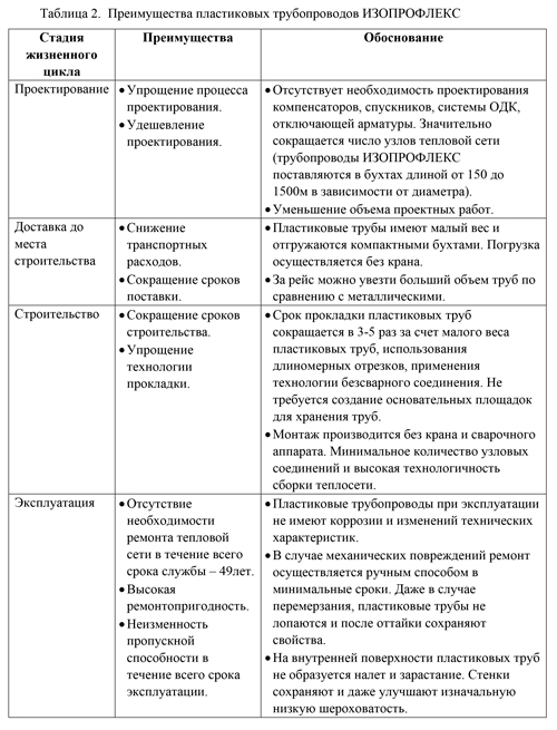

Следует отметить, что при более высокой стоимости полимерных труб и комплектующим к ним (по сравнению со стальными трубами), трубопроводы ИЗОПРОФЛЕКС-115А имеют ряд преимуществ на всех стадиях жизненного цикла: проектирование, строительство, эксплуатация. В таблице 2 приведены основные преимущества пластиковых труб и обоснование.

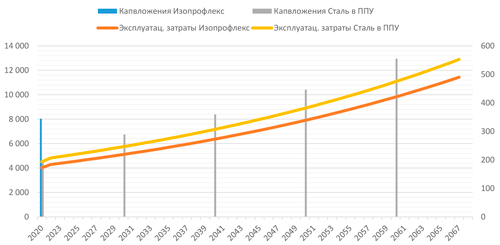

Затраты на создание сетей теплоснабжения рассчитаны на основании действующих прайс-листов на трубопроводную продукцию и сметной стоимости на прокладку сетей теплоснабжения. При этом стоит акцентировать внимание на том, что в результате проведения закупочных процедур, как правило, стоимость работ и материалов снижается и в большей степени это относится к закупке пластиковых труб.
Эксплуатационные расходы, включающие затраты, связанные с потерями теплоэнергии и затраты на электроэнергию (приняты только изменяемые статьи затрат) рассчитаны по каждому варианту, исходя из полученных параметров и установленных тарифов на ресурсы и энергоносители.  При этом эксплуатационные затраты у варианта с пластиковыми трубами ниже. Дополнительно, при эксплуатации стальных трубопроводов необходимо производить их регулярную перекладку – 4 раза за расчетный период. С учетом инфляции стоимость таких работ каждый раз возрастает (рисунок 3).

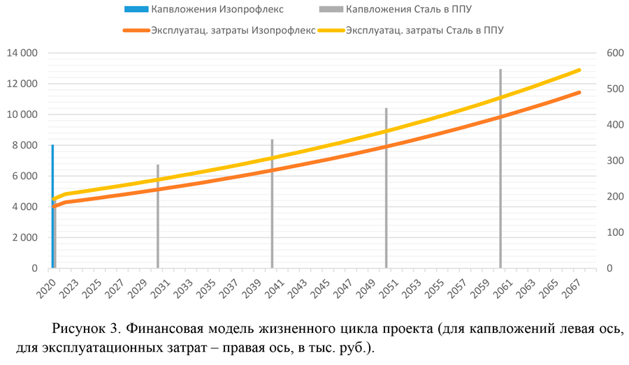

При сравнении суммарных затрат видно, что наибольшее влияние на финансовые результаты проекта оказывают капитальные вложения на регулярную перекладку стального трубопровода. Дополнительная экономия от эксплуатационных расходов возникает при варианте пластиковых труб.
Рисунок 3.
Финансовая модель жизненного цикла проекта (для капвложений левая ось, для эксплуатационных затрат – правая ось, в тыс. руб.).

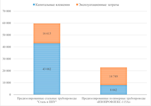

На рисунке 4 показана структура накопленных за период жизненного цикла проекта затрат по вариантам. Наибольшая экономия в размере 36,6млн.руб. достигается при использовании пластиковых труб.
Таким образом, с учетом долгосрочной эксплуатации наиболее выгодно применять предизолированные ППУ трубопроводы ИЗОПРОФЛЕКС-115А.

Рисунок 4.
Финансово-экономическое сравнение вариантов, (в тыс.руб.).
