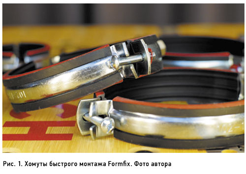

В России популярны турецкие хомуты Formfix, рис. 1 (их эксклюзивно поставляет компания «Мир Хомутов» в Россию и СНГ). Ранее мы уже рассказывали об испытаниях, в которых хомут тяжелой нагрузки этой марки выдержал нагрузку в 1926 кг. Есть четыре вида Formfix: хомуты тяжелой нагрузки (у них усиленные болты, гайка обварена по кругу), хомуты быстрого монтажа со звукоизоляционной прокладкой и комбинированной гайкой для шпилек М8 и М10, хомуты быстрого монтажа FGRS, стандартные хомуты с пластиковыми шайбами для предотвращения выпадения болтов при монтаже.

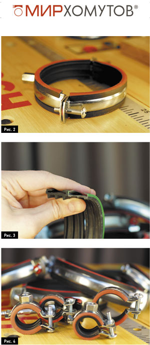

На винтах тоже экономят. У недорогих хомутов винты короткие с маленькой шляпкой, у дорогих – увеличенной длины с массивной шляпкой (чтобы под большой нагрузкой винт не прорвал отверстие ленты) (рис. 2).

От уплотнителя зависят антивибрационные и антишумовые свойства. Хорошие хомуты имеют толстый уплотнитель из мягкой резины. Плохой крепеж комплектуется жестким и тонким уплотнителем, который потрескается в первые же годы эксплуатации на объекте.
Сравните уплотнители на рис. 3: слева – турецкий, справа – российский. Почувствуйте разницу (рис. 3)!

В последние годы становятся все популярнее хомуты быстрого монтажа. Это, пожалуй, главный тренд нашего времени. Если раньше, еще лет пять назад, такие модели были редкостью, сейчас это обычное дело. Хомуты такого вида позволяют значительно экономить время на монтаже инженерных систем и облегчают работу специалистов (рис. 4).
