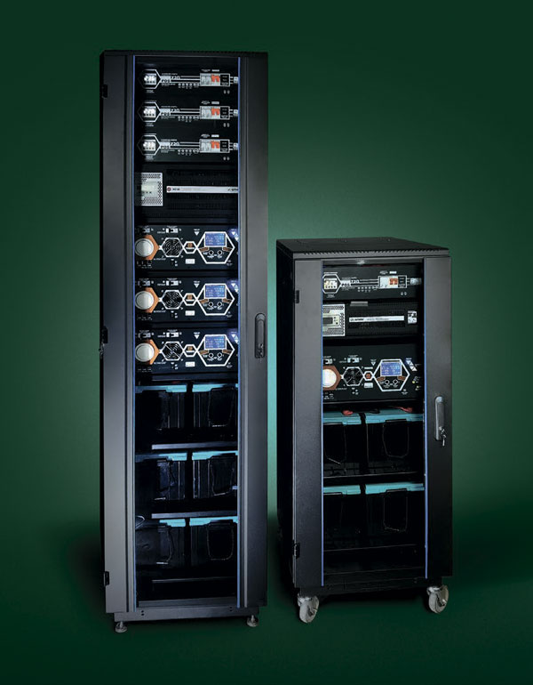

Ярким примером такого инженерного подхода является система МАП Long Time компании «МИКРОАРТ ПРО» – первое в России полностью локализованное решение, сочетающее преимущества онлайн-ИБП, мощного низкочастотного (НЧ) инвертора с полноценным гибридным функционалом. Это особенно важно, так как именно отечественные решения, имеющие минимальную совокупную стоимость владения (Total Cost of Ownership, TCO) и максимальный проектный срок службы, находятся на приоритетных позициях из-за высокой ключевой ставки, дефицита бюджета и логистических рисков импортного оборудования.

В системе МАП Long Time НЧ-топология реализована в полном объеме: выходной каскад инвертора МАП Titanator использует обмотки трансформатора вместо чувствительных высоковольтных транзисторов. Результат – стабильная работа с тяжелыми моторами, минимальные электромагнитные помехи и проектный срок службы 15–20 лет и более (по опыту производителя (20+ лет выпуска НЧ-инверторов), а также многолетним отзывам российских эксплуатантов на форумах forumhouse.ru и solarhome.ru).

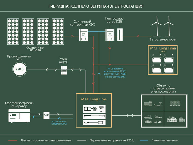

МАП Long Time – не просто ИБП, а полноценная интеллектуальная электростанция. Двойное преобразование обеспечивает идеальную синусоиду и мгновенный (0 мс) переход на батареи без провалов напряжения, а гибридные алгоритмы позволяют:
• Программировать приоритеты источников (сеть → солнечные панели → генератор → батареи).
• Реализовывать подкачку мощности в сеть и продажу избытков.
• Автоматически запускать и синхронизировать топливные генераторы (включая «грязные» дизельные и бензиновые модели).
• Поддерживать работу с солнечными контроллерами (внешними КЭС Dominator и аналогами).
Особенно ценна работа с генераторами: отдельный GEN-вход, мощные фильтры и адаптивный заряд позволяют системе при необходимости стабильно заряжать батареи даже от обычных AVR-генераторов без необходимости в дорогих инверторных моделях. А в условиях удорожания и отключений электроэнергии, особенно в коммерческом сегменте, использование альтернативных источников энергии дает новые возможности.
