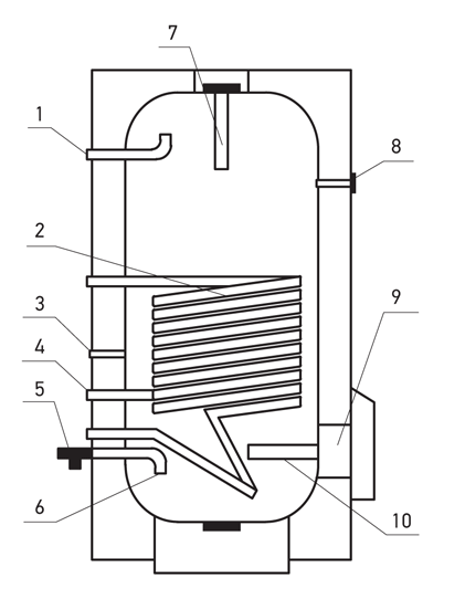

Водонагреватели косвенного нагрева используют для подогрева горячей воды тепло отопительного котла.
Конструкция косвенного водонагревателя
1 – отбор горячей воды; 2 – теплообменник; 3 – циркуляционный патрубок; 4 – корпус датчика термостата котла; 5 – предохранительный клапан; 6 – подача холодной воды; 7, 10 – магниевый анод; 8 – термометр; 9 – сервисное отверстие
