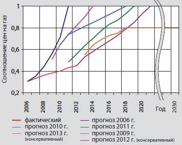

Обеспечение равнодоходности поставок газа на внутренний рынок и на экспорт в прогнозах Минэкономразвития России постоянно откладывается, в последнем прогнозе (март 2013 года) – на неопределенное время (рис. 1).
Прогноз Минэкономразвития России: соотношение цен на газ, поставляемый на внутренний рынок и на экспорт

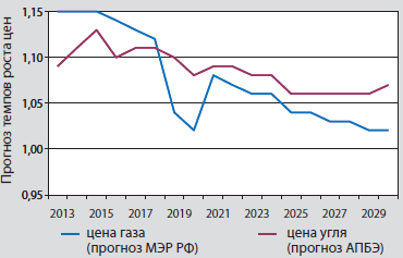

Правительство России 23 марта 2013 года утвердило «Прогноз долгосрочного социально-экономического развития Российской Федерации на период до 2030 года», в соответствии с которым темпы роста цен на газ не обеспечивают повышения конкурентоспособности угля в долгосрочной перспективе (рис. 2 и 3). Следует отметить, что в соответствии с приведенными прогнозами (рис. 2) в 2013–2030 годах суммарный (накопленный) темп роста цен на газ составит 3,51, на уголь - 4,37.
Прогноз темпов роста цен на газ и уголь до 2030 года

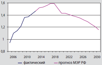

Как свидетельствуют представленные данные (рис. 3), прогнозная динамика ценового соотношения «газ – уголь», достигнув максимального значения ~1,6 в 2017–2018 годах, имеет дальнейшую тенденцию к понижению. При этом необходимо отметить, что зона межтопливной конкуренции газа и угля на тепловых электростанциях находится в диапазоне 2–3, поэтому становится очевидным, что не следует далее ожидать наступления межтопливной конкуренции в тепловой энергетике и, соответственно, конкурентоспособности угольной генерации в европейской части России по сравнению с газовой.
Рисунок 3.
Прогноз ценового соотношения цен на газ и уголь до 2030 года

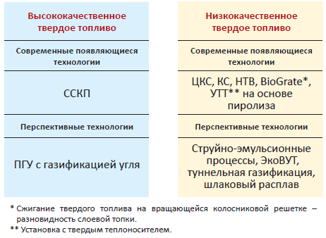

В настоящее время перспективы технологического развития угольной энергетики целесообразно рассматривать в более широких рамках технологического развития твердотопливной энергетики (табл. 3).
Таблица 3
Два направления технологического развития твердо-топливной энергетики в России
Представленные данные свидетельствуют о том, что в целях корректного использования результатов НИОКР по чистым угольным технологиям для успешной реализации пилотных проектов данные технологии следует структурировать по двум направлениям:
  • использующие высококачественные виды твердого топлива – обогащенный каменный уголь;
  • использующие низкокачественные виды твердого топлива: бурый уголь, торф, горючий сланец, отходы угледобычи и углеобогащения, биотопливо (древесные отходы).
Также следует учитывать группу, к которой относится конкретная технология: современных появляющихся или перспективных технологий (первая группа представляет собой значительно более освоенные в промышленном масштабе технологии).
Поворот общественного мнения в сторону угольной генерации возможен только в случае, если твердотопливная энергетика на новых технологиях будет не продуцировать отходы, а утилизировать их с получением энергии и продуктов углехимии с высокой добавленной стоимостью.
Увеличение потребления низкокачественных углей и отходов угольного производства должно быть обращено из недостатка в преимущество твердотопливной энергетики, которая на основе экологически чистых технологий может стать фабрикой по утилизации некондиционного сырья и техногенных (промышленных и бытовых) отходов.
Новая технологическая парадигма твердотопливной энергетики «От производства только энергии – к комбинированному безотходному производству энергии и высокоценных продуктов углехимии» должна быть основана на полигенерационном цикле в рамках энерготехнологических комплексов производства электрической и тепловой энергии, а также продуктов углехимии с высокой добавленной стоимостью.
