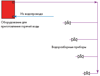

Одна из проблем, требующих особого внимания при проектировании сети горячего водоснабжения, это дискомфорт пользователя, обусловленный определенным периодом ожидания с момента открытия водоразборного прибора (смесителя, крана) до момента, когда из него потечет действительно горячая вода. Подающая сеть горячей воды (рис. 1) в при отсутствии водоразбора заполнена холодной водой, а не горячей. При открытии водоразборного прибора из емкостного или проточного водонагревателя горячая вода начинает поступать в трубопровод, но горячая вода потечет из водоразборного прибора только через некоторое время, когда из подающего трубопровода выльется вся холодная вода. В такой сети продолжительный период времени между открытием водоразборного прибора и поступлением горячей воды вполне допустим для односемейных жилых домов и совершенно недопустим для крупных распределительных сетей, таких как гостиничные или иные общественные объекты.
Схема сети горячей воды традиционного типа

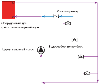

За и против циркуляционных сетей
Наиболее очевидное решение заключается в устройстве постоянной циркуляционной сети (рис. 2). Такая сеть обеспечивает практически мгновенную подачу горячей воды и, безусловно, является оптимальной, радикально решающей вышеуказанную проблему. Ее недостаток – высокая стоимость, в силу которой сеть оправдывает себя только при значительном числе пользователей. Кроме того, постоянная циркуляция горячей воды ведет к потерям тепла, а это немалые дополнения к общему счету за энергоносители. Поэтому на сетях средней протяженности целесообразно предварительно внимательно изучить принципиальную схему расположения водоразборных приборов для сокращения протяженности подающих трубопроводов и понять, целесообразно ли применение системы без циркуляции с допустимым периодом ожидания подачи горячей воды.
В Италии нет соответствующего регламента на период ожидания. Считается вполне приемлемым период до 60 секунд, но только в жилищном строительстве. Для остальных объектов более высокого статуса приемлемый период ожидания сокращен до 30 секунд.
Схема сети горячей воды с циркуляцией

Стоимость такой сети ниже, но на сетях большой протяженности время ожидания поступления горячей воды к удаленному водоразборному прибору слишком большое.
Данное решение практически во всех случаях обеспечивает быстрое поступление горячей воды из водоразборного прибора, но имеет более высокие стоимостные строительные (закупочные) и эксплуатационные показатели. Постоянная циркуляция горячей воды ведет к существенным потерям тепла и технически менее надежна из-за наличия насосного агрегата.

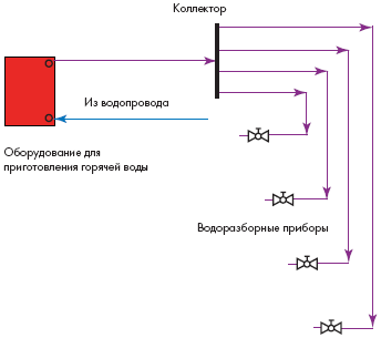

В водопроводной сети с коллекторной разводкой (рис. 3), к которой присоединены разводящие трубопроводы к водоразборным приборам, и подключенной непосредственно к оборудованию для нагрева и подачи горячей воды, наиболее удаленной из числа подключенных к коллектору является точка трубопровода на 3/8” длиной (8 + 18 + 1) = 27 м. Объем воды в контуре при этом сокращается до (27 х 0,086) = 2,332 л. Время ожидания поступления горячей воды на самый дальний водоразборный прибор сокращается до 2,332 / 0,15 = примерно 15,5 с, что можно считать безусловно приемлемым показателем.
Схема сети горячей воды с коллектором
Рисунок 3.
Такая сеть имеет среднюю стоимость и, если длина сети не слишком значительна, позволяет обеспечивать вполне приемлемое время ожидания горячей воды на наиболее удаленном водоразборном приборе

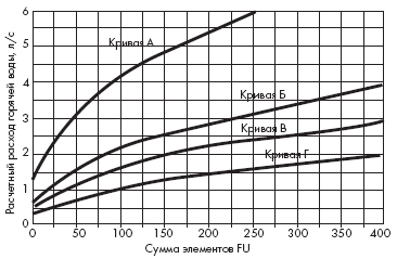

Диаграмма определения расчетного расхода участка трубопровода в зависимости от суммы элементов FU и типа здания (ASHRAE)
Рисунок 4.
А – рестораны; Б – больницы, хосписы, дома престарелых, пансионы и гостиницы; В – квартиры и коттеджи; Г – административные здания и школьные учреждения

Во-первых (и это главное), трубопровод горячего водоснабжения должен рассчитываться на пиковые (максимальные) периоды водоразбора на основе таблиц и диаграмм, используемых для расчета трубопроводов отопления. Применяемые материалы (в порядке роста популярности): оцинкованная сталь, медь и CPVC.
По методике расчета трубопровода из практического руководства ассоциации ASHRAE (ASHRAE Handbook 2003 Application) для каждого типа водоразборного прибора назначается условный элемент – эквивалентный прибор FU (Fixture Unit).
Расчет выполняют по следующей методике:
1. Определяется эквивалент FU на каждой точке водоразбора по табл. 3;
2. Подающая (распределительная) сеть делится на участки по тому же принципу, что и сети отопительных контуров;
3. Определяется сумма эквивалентных приборов FU, обслуживаемых каждым участком трубопровода;
4. Определяется расчетный расход на каждом участке в зависимости от суммарного показателя FU и типа здания по табл. 4;
5. Определяется диаметр каждого участка в зависимости от расчетного расхода (пропускного объема) и длины участка так, чтобы в целом по сети потери давления не выходили за приемлемые границы.
