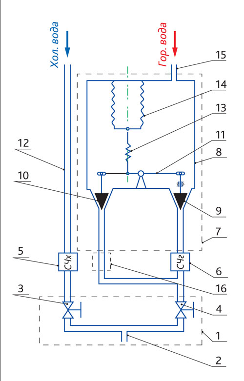

Для реализации предлагаемого метода оценки услуг ГВС может быть использован способ, осуществление которого проиллюстрировано на примере устройства [3], принципиальная схема которого представлена на рисунке.
Кран-смеситель 1 с выпускным патрубком 2, буксами холодной 3 и горячей 4 воды и соответствующими счетчиками 5 и 6 расхода подключен к блоку термокоррекции 7 потока. Он состоит из корпуса 8 с вмонтированными в него регулируемыми клапанами 9 и 10, связанными рычагом 11 через упругую тягу 13, взаимодействующую с сильфоном 14. Клапаны 9 и 10 сообщаются с буксой 4 крана 1, причем клапан 10 – непосредственно, а клапан 9 – через счетчик 6. Корпус 8 сообщается с магистралью горячей воды патрубком 15.
Предлагаемая вниманию читателей схема относится к устройствам для измерения расхода горячей воды в бытовых и производственных нуждах. Тепловычислитель выполнен в виде герметичной камеры с двумя выпускными патрубками, снабженными клапанами, и одним впускным патрубком. Внутри камеры размещен чувствительный элемент, например сильфон, через упругую тягу воздействующий на работающие в противофазе выпускные клапаны, причем счетчик установлен за клапаном, открывающимся при сигнале чувствительного элемента, соответствующего повышению температуры воды, например при расширении сильфона.
Преимущество данного устройства по сравнению с известными моделями состоит в исключении необходимости использования сложной системы тарификации услуг горячего водоснабжения с необходимостью подсчета количества тепловой энергии, доставленной потребителю, при очевидном упрощении конструкции устройства.
Устройство, выполненное в соответствии с приведенной схемой, работает следующим образом.
В зависимости от температуры горячей воды в корпусе 8 сильфон 14, изменяя свою длину и воздействуя через упругую тягу 13 на рычаг 11, изменяет величины проходных сечений клапанов 9 и 10. Если вода, поступившая в корпус 8, имеет температуру значительно ниже установленной нормами, сильфон 14 сжат настолько, что клапан 9 полностью перекрыт, а клапан 10 максимально открыт. В таком случае при открытых буксах 3 и 4 весь поток поступает в выпускной патрубок 2 крана 1 через клапан 10, и вся истекающая из него вода не учитывается счетчиком 6 как горячая. По мере повышения температуры сильфон 14 расширяется и проходное сечение клапана 10 уменьшается, а клапана 9 увеличивается. Поток воды через счетчик 6 возрастает и становится максимальным, когда ее температура достигает установленной нормами величины.
При этом через буксу 3 истекает только холодная вода из магистрали 12, которая в кране 1 смешивается с горячей, поступающей из буксы 4, в заданной потребителем пропорции. Тяга 13, благодаря своей упругости, предотвращает поломку устройства в случае перегрева (или, наоборот, чрезмерного охлаждения) воды, поступающей через патрубок 15. Для учета недогретой воды, проходящей через клапан 10, можно установить дополнительный счетчик 16, по показаниям которого можно будет судить о качестве работы существующей системы горячего водоснабжения.
Очевидно, что это устройство значительно отличается от существующих устройств аналогичного назначения простотой исполнения, а следовательно, и надежностью в работе.
Кроме того, исключается необходимость использования сложной системы тарификации услуг горячего водоснабжения с подсчетом количества переданной потребителю тепловой энергии.
Некоторые очевидные недостатки устройства (отсутствие необходимых настроек, недостаточная надежность механических элементов при их эксплуатации в условиях с плохо очищенной от примесей воды и др.) вполне могут быть устранены при совершенствовании схемы и конструкции. Очевидно, что ряд механических элементов может быть заменен электронными системами. Например, операцию «шунтирования» потока горячей воды в случае ее недогрева можно заменить изменением (замедлением темпа) счета расхода на регистраторе.
