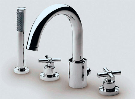

При открытии / закрытии современных двухвентильных смесителей (рис. 4), оборудованных керамическими вентилями на горячую воду, или смесителей с одной рукояткой, оснащенных керамическими картриджами, могут образовываться гидравлические удары, при которых внутреннее давление в счетчике воды импульсно возрастает в 3–10 раз. Как результат создаются дополнительные напряжения в механизме счетчика, что в сочетании со значительными колебаниями температуры (32–51 °С) и при низком качестве воды увеличивает износ деталей, погрешность измерения и сокращает сроки службы приборов.
Современный двухвентильный смеситель
Рисунок 4.

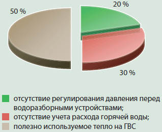

Желательно, чтобы контроллеры учитывали расход тепловой энергии потребленной горячей воды, чтобы можно было выделить круглогодичный расход тепловой энергии на отопление ванных и душевых комнат и включать его в оплату отопления, а не горячей воды, стоимость которой увеличивается быстрее, чем холодной.
Структура потребления тепла на ГВС
Рисунок 5.
