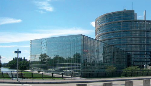

Здание Европейского парламента в Стасбурге
Здание Европейского парламента в Стасбурге (спроектировано по образцу картины с изображением недостроенной Вавилонской башни, написанной в 1563 году Питером Брейгелем Старшим),
