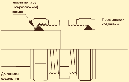

Тип «А»
Применение компрессионного фитинга типа «А» весьма несложно и изображено на рис. 1. Подготовительные операции состоят в подборе фитинга походящей размерности. Далее, как обычно, следует аккуратно отрезать трубу согласно проектной документации, удалить грат (заусенец), с помощью оправки-калибра проверить срез на предмет отсутствия овальности и, при необходимости, восстановить исходную геометрию трубы.
Компрессионный фитинг типа «А»
Разумеется, следует убедиться, что на поверхности конца трубы отсутствуют глубокие царапины и шероховатости и грязь. Затем труба вводится в фитинг до упора, и усилием обеспечивается зажим в соответствии с рекомендациями производителя фитинга. Как правило, зажимная гайка сначала заворачивается рукой и/или гаечным ключом. После того, как труба зажата компрессионным кольцом до такой степени, что рукой невозможно повернуть ее относительно фитинга, гайка доворачивается на 1/3 или 2/3 оборота с тем, чтобы слегка деформировать трубу и обеспечить требуемое усилие зажима.

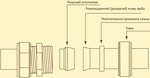

Компрессионный фитинг типа «В»
Тип «B»
Компрессионные фитинги типа «В» показаны на рис. 2. В отличие от фитингов типа «А» здесь усилие зажима прижимает уплотнительный конус к внутренней поверхности развальцованного края трубы.
Соответственно, это наиболее подходящий способ компрессионного соединения мягких труб, не требующий внутренней опорной втулки. Подготовительные операции включают подбор фитинга подходящей размерности, а резку трубы рекомендуется производить очень мелким полотном. После устранения заусенцев (грата) и неровностей на трубу надевается зажимная гайка и подходящей оправкой развальцовывается конец трубы. Далее в раскрытую часть вставляется прижимной конус, после чего все изделие собирается. Предварительная затяжка, как и в случае с фитингом типа «А», производится рукой и/или при помощи гаечного ключа до устранения взаимного перемещения трубы и фитинга, а затем производится доворот зажимной гайки, как правило, на один оборот. Получившееся соединения герметично и прочно.

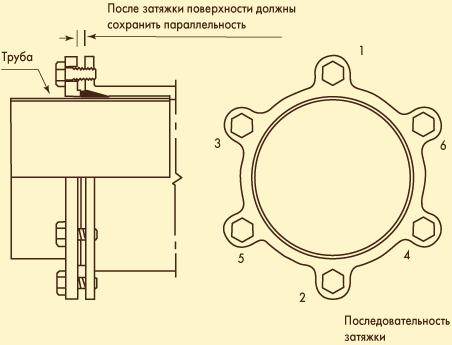

Для больших диаметров
Для зажимных соединений для труб больших диаметров используются фитинги несколько иной конструкции.
Прижимное усилие обеспечивается изделием с несколькими точками резьбовой затяжки (рис. 3). Особенностью таких фитингов является требование равномерности затяжки по кругу. Сначала все гайки затягиваются только рукой, а затем доворачиваются на два оборота ключом в четыре этапа по пол-оборота каждый, противоположными парами (см. рекомендуемую последовательность на рис. 3).
Рисунок 3.
Компрессионный фитинг большого диаметра

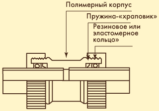

Самофиксирующиеся
Самофиксирующиеся фитинги с полимерным корпусом также используют принцип зажима, но в этом случае сжимается и деформируется не металл, а уплотнительное кольцо (рис. 4). У самофиксирующихся фитингов функции обеспечения механической прочности и герметичности выполняют разные элементы конструкции. Герметичность, как упоминалось, обеспечивается резиновым или эластомерным уплотнителем, а механическое соединение – специальной пружиной с храповым эффектом. Процесс монтажа весьма прост: на подготовленный конец трубы самофиксирующийся фитинг надевается до упора.
Следует помнить, что такой вид соединения нарушает целостность электропроводности трубопровода, что крайне важно, если система используется в качестве дополнительного заземляющего элемента электроустановки.
