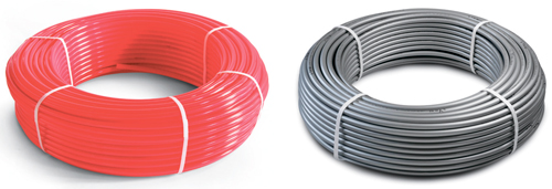

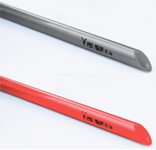

В конце 2020 года завод «ПРО АКВА», который более 20 лет выпускает качественные полипропиленовые трубы и фитинги, запустил локальное производство полимерных напорных труб из сшитого полиэтилена Pro Aqua PE-Xa с антидиффузионным слоем EVOH. Ключевой особенностью производства стало использование высокотехнологичной зарубежной линии с применением уникальных технологий, таких как непрерывный контроль процента сшивки и геометрии трубы. Высокотехнологичная линия производства трубы Pro Aqua PE-Xa, установленная на заводе «ПРО АКВА», позволяет непрерывно контролировать сшивку более 70 %. Правильная геометрия трубы крайне важна при монтаже PE-Xa с аксиальными фитингами. Такие соединения применяются для размерного отношения SDR 7.4 – это популярные типоразмеры труб 16×2,2; 20×2,8; 25×3,5; 32×4,4 и 40×5,5. Толщина стенки трубы – ключевой показатель при соединении с аксиальным фитингом, причем имеет значение не только ее типоразмер по нормативу, но и фактический размер. Инженерами завода «ПРО АКВА» ставились высокие задачи не просто соответствовать стандарту ГОСТ 32415-2013 (аналог зарубежного ISO 15875), но и значительно опережать установленные значения.
Универсальные полимерные напорные трубы из сшитого полиэтилена Pro Aqua PE-Xa с антидиффузионным слоем EVOH подходят для всех классов эксплуатации. Особенность труб PE-Xа – молекулярно-термическая память, за счет которой можно быстро восстановить структуру трубы при изломе с помощью нагрева. Антидиффузионный слой EVOH обеспечивает защиту от проникновения кислорода в теплоноситель. Трубопроводы из сшитого полиэтилена не подвержены коррозии и зарастанию сечения. Трубы Pro Aqua PE-Xa рассчитаны на использование при высоких температурах и давлениях (10 бар при 90 °C – 5-й класс эксплуатации), а наличие кислородозащитного барьера позволяет использовать трубу не только в холодном и горячем водоснабжении, но и в системе радиаторного отопления.
