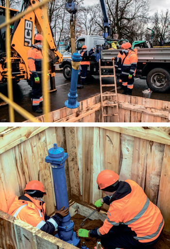

  • позволяют производить ревизию гидранта без снятия с сети и отключения потребителей от водоснабжения.
Компанией «ЯФАР РУС» разработан полностью герметичный ПГ, который подходит даже для обводненных грунтов и пользуется большим спросом при обеспечении пожаробезопасности городов. Так, ГУП «Водоканал Санкт-Петербурга» закупает и устанавливает данное оборудование более пяти лет, а водоканалы Екатеринбурга и Челябинска – около 10 лет.
Востребовано данное оборудование и при модернизации инженерных сетей городов. Например, «Росводоканал Барнаул» выделяет модернизацию системы пожаротушения города в приоритетное направление. В Барнауле более 3300 гидрантов, из них чуть больше 2000 обслуживает водоканал, остальные – почти третья часть! – находятся на частных сетях. И если оборудование, находящееся под контролем водоканала, регулярно проверяется и ремонтируется, то состояние и качество гидрантов, находящихся на балансе у частных лиц, под большим вопросом – а ведь от этого зависит человеческая жизнь.
Уже в этом году в планах «Росводоканала Барнаул» заменить 150 старых пожарных гидрантов на современные ПГ JAFAR. Это позволит нейтрализовать факторы, препятствующие эффективному тушению пожаров.
