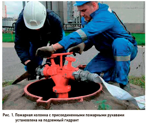

По данным статистики, 80 % пожаров тушатся своевременной подачей первого ствола, поэтому оперативный и беспрепятственный доступ к технически подготовленным и исправным водоисточникам – важнейшая задача обеспечения пожарной безопасности любого объекта. Самое распространенное решение – это подземный пожарный гидрант, устройство для отбора воды из водопроводной сети с помощью пожарной колонки.
Пожарная колонка, в свою очередь, представляет собой устройство, предназначенное для открытия (закрытия) гидрантов и присоединения пожарных рукавов в целях отбора воды из водопроводных сетей во время пожаротушения. Схема штатного функционирования подземного пожарного гидранта подразумевает предварительное проведение ряда обязательных подготовительных процедур в четко определенной последовательности за определенный отрезок времени. Результатом этих действий служит установка пожарной колонки на подземный гидрант и обеспечение подачи воды к месту пожаротушения (рис. 1).
Подземное расположение пожарного гидранта является вынужденным компромиссом между суровыми климатическими условиями места эксплуатации и возможностью оперативного доступа к водоисточнику – оно не позволяет последнему замерзнуть при отрицательных температурах и дает возможность оперативного доступа. Несмотря на относительную техническую простоту всей конструкции, следует отметить ряд определенных сложностей, с которыми приходится считаться на практике. К ним можно отнести следующие:
  • поиск места расположения гидранта, поскольку крышка колодца может быть незаметна на поверхности земли (засыпана опавшими листьями, снегом, покрыта льдом и т. п.);
  • вынужденные потери времени на идентификацию колодца пожарного гидранта, если он расположен среди ряда колодцев другого назначения (связь, дренаж, канализация и т. п.);
  • вероятность затопления колодца пожарного гидранта грунтовыми водами с последующим риском замерзания в холодное время года;
  • риск парковки автомобильного транспорта на крышках колодцев гидрантов, затрудняющей их использование по назначению;
  • механическое разрушение резьбовых соединений колонки и гидранта, не позволяющее обеспечить их соосность и надежный контакт друг с другом;
  • отсутствие удобных подъездных путей к месту расположения колодца;
  • неквалифицированные или некомпетентные действия оператора при установке пожарной колонки.
Все перечисленные обстоятельства, как по отдельности, так и в совокупности, могут привести к потере драгоценного времени – одного из ключевых факторов при решении оперативных задач пожаротушения. Ситуация приобретает дополнительные неблагоприятные аспекты при эксплуатации пожарных гидрантов в сложных климатических условиях, особенно на Крайнем Севере.

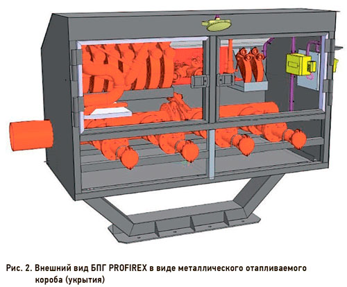

БПГ PROFIREX в виде короба-укрытия (рис. 2) размещается на противопожарном водопроводе выше уровня земли и обеспечивает оперативную подачу и регулирование потока воды и (или) раствора пенообразователя при тушении очага возгорания на защищаемом объекте.
Конструкция БПГ PROFIREX выполнена в закрытом варианте, может быть удобно размещена со стороны пожарного проезда, защищена от неблагоприятного воздействия атмосферных осадков и может эксплуатироваться в широком диапазоне температур от –60 °С до +40 °С в зависимости от климатического исполнения по ГОСТ 15150-69 «Машины, приборы и другие технические изделия. Исполнения для различных климатических районов. Категории, условия эксплуатации, хранения и транспортирования в части воздействия климатических факторов внешней среды»:
  • умеренный макроклиматический район (У);
  • холодный макроклиматический район (ХЛ);
  • объединение умеренного и холодного макроклиматических районов (УХЛ);
  • тропический и умеренно-холодный морской климат (ОМ).
Корпус БПГ PROFIREX в исполнении «Короб» выполнен из металла, защищенного антикоррозионным покрытием, может быть установлен на коллектор с Ду100–Ду400 мм и иметь от двух до восьми патрубков для отбора воды, оборудованных дублированной отсекающей запорной арматурой и пожарными соединительными головками типа ГМ по ГОСТ Р 53279-2009 «Техника пожарная. Головки соединительные пожарные. Общие технические требования. Методы испытаний». Данный БПГ оснащен комплектом запорной арматуры, средствами контроля параметров рабочего давления, системами обогрева трубопроводов электрическим спутником с теплоизоляцией трубопроводов, освещения, отделением для хранения разнообразного пожарно-технического вооружения (рукавов пожарных напорных, пожарных стволов, генераторов пены, переходных пожарных головок, комплекта для оказания первой помощи и т. п.).
Такой способ комплектования БПГ PROFIREX позволяет оптимизировать набор пожарного оборудования, размещаемого внутри него, а также оперативно перепрофилировать вариант комплектации в зависимости от специфики защищаемого объекта или при изменении текущих задач по его противопожарной защите. В самом широком смысле БПГ PROFIREX может быть задействован для решения следующих задач пожаротушения, а также сопряженных с ними вопросов:
  • осуществлять регулируемый отбор воды через специальные патрубки;
  • обеспечивать хранение совместимого комплекта пожарного оборудования;
  • реализовывать многопрофильные задачи водопенного пожаротушения;
  • осуществлять устойчивое функционирование комплекса в неблагоприятных климатических условиях (при низких температурах), а также при недостаточной освещенности.
Таким образом, БПГ PROFIREX, помимо того что не требует существенных затрат, связанных с поддержанием его текущей работоспособности, обладает следующими преимуществами перед традиционными системами наружного водоснабжения:
  • может быть размещен максимально близко к путям подъезда пожарной техники и обеспечивает удобство обслуживания операторами;
  • имеет надежную круглогодичную защиту от атмосферных осадков;
  • может эффективно эксплуатироваться независимо от времени года и времени суток;
  • за счет исходной функциональной завершенности позволяет решать задачи тушения пожара и охлаждения оборудования;
  • изначально позволяет решать многопрофильные задачи, связанные с решением вопросов как водяного, так и пенного пожаротушения;
  • неприхотлив в обслуживании, полностью ремонтопригоден, позволяет организовать резервные линии подачи огнетушащих веществ, имеет потенциал дальнейшей модернизации или оперативной замены.

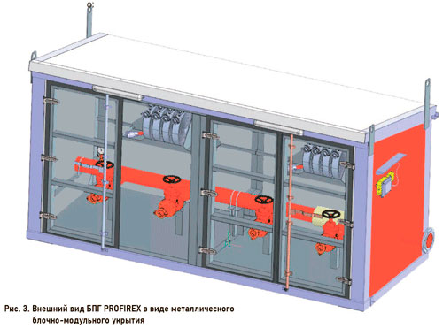

Вторая модификация БПГ, предлагаемая ООО «ИПК ПРОМО-КОНСАЛТИНГ» в качестве достойной альтернативы традиционным подземным пожарным гидрантам, – блок-бокс пожарных гидрантов ББПГ PROFIREX в виде блочно-модульного здания (рис. 3), обеспечивающий оперативное развертывание рукавных линий и подачу огнетушащего вещества (воды или пены) к месту пожара независимо от уровня сложности эксплуатационных (климатических) условий.
ББПГ PROFIREX, выполненный в виде блочного модульного здания полной заводской готовности (металлического отапливаемого укрытия), является логическим развитием укрытия «Короб». Данный БПГ отличается расширенными функциональными возможностями. В частности, его конструктивные особенности включают индивидуальные габаритные размеры, достаточные для комплектации ББПГ емкостью для хранения пенообразователя и дозатором, а также для обеспечения возможности пребывания обслуживающего персонала внутри помещения. Конструкция также предусматривает наличие утепления и утепленную входную дверь. Возможно исполнение БПГ, в котором реализован спутниковый обогрев с теплоизоляцией трубопроводов вместо отопления всего объема модуля, что сокращает эксплуатационные затраты заказчика.
По требованию заказчика производитель может дополнительно оснастить ББПГ PROFIREX следующим оборудованием и ПТВ:
  • редукционным узлом управления BERMAD DS-PC7-FP-42T с обвязкой для снижения высокого входного давления до предустановленного значения на выходе и стабилизации его колебаний. По желанию заказчика может быть произведена установка клиновых задвижек;
  • обогреваемой емкостью для хранения пенообразователя;
  • эжектирующим дозатором (возможно применение других типов дозаторов);
  • системой вентиляции;
  • генераторами пены низкой и средней кратности;
  • устройством заземления и уравнивания потенциалов (молниезащитой);
  • отсеком, оборудованным запираемыми дверьми, предназначенным для размещения и хранения различного ПТВ, в том числе пожарного переносного лафетного ствола с различным расходом, генератора пены низкой и средней кратности, других элементов рукавной арматуры;
  • теплозащитным экраном «Согда», предназначенным для защиты от теплового излучения пожарных, выполняющих боевые действия с ручными, а также переносными лафетными пожарными стволами.
ББПГ PROFIREX производства ООО «ИПК ПРОМО-КОНСАЛТИНГ» предоставляет потребителю следующие преимущества:
  • возможность хранения расширенного ассортимента средств пожаротушения и пожарно-технической продукции;
  • оперативное изменение актуальной комплектации в случае изменения оперативных задач, связанных с пожарной охраной объекта;
  • возможность комфортного нахождения обслуживающего персонала внутри укрытия в любое время года и суток;
  • потенциал оперативной передислокации всего комплекса оборудования без его демонтажа в случае изменения текущего места эксплуатации;
  • предварительный заказ вандалостойкого исполнения корпуса укрытия для снижения рисков противоправных действий со стороны третьих лиц.
