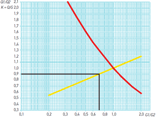

1. В том случае, если квартиры потребляют расчетные расходы теплоносителя или квартиры снижают расход теплоносителя на одинаковую величину (например, из-за завышения температур на вводе), водомер может выполнять функцию распределителя корректно.
2. Если квартира начинает снижать (или завышать) расход теплоносителя относительно расчетного, теплопроизводительность отопительных приборов изменяется непропорционально. Соотношение между изменениями расхода теплоносителя и теплопроизводительности отопительных приборов на графике показывает желтая линия.
Так, при снижении расхода на 30% теплопроизводительность системы снижается лишь на 10%. Для того, чтобы определить точную долю квартиры, пропорциональную потребленной тепловой энергии, нужно показание водомера умножать на поправочный коэффициент, определяемый по красной кривой (в данном случае К = 1,3).
Графики составлены для конвекторов «Сантехпром-Авто», при этом считалось, что температура помещения оставалась неизменной – +20 °C (снижение теплопроизводительности относительно расчетной величины компенсировалось снижением вентиляционной составляющей теплопотерь).
3. Соотношение изменений не зависит от величины системы отопления и мало зависит от температуры наружного воздуха для температурного графика теплосети с качественным регулированием. Для отопительных приборов других типов и при других температурах внутреннего воздуха графики несколько изменятся.
Таким образом, точное распределение стоимости тепловой энергии при помощи водомеров возможно, но для этого требуется участие биллинговой фирмы, которая бы вела базу данных по обслуживаемым квартирам и осуществляла расчет платежей.
