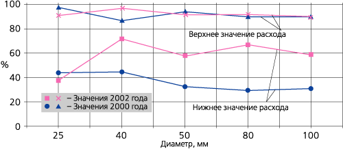

Перед поверкой преобразователи расхода промываются, затем их показания поверяются при максимальном поверочном расходе Gmax, составляющем половину максимального расхода для данного преобразователя, и минимальном Gmin. При относительных погрешностях расходомеров, превышающих ±2 %, производится переградуировка теплосчетчиков. Для выполнения этой операции на установке создаются калибровочные расходы, значения которых вводятся в память микропроцессора теплосчетчика, который корректирует градуировочную характеристику. Затем преобразователи расхода поверяются при максимальном поверочном и минимальном значениях расхода. Следует отметить, что все испытанные теплосчетчики после коррекции градуировочной характеристики имели погрешности в пределах допустимых значений.
График изменения метрологических характеристик
преобразователей расхода теплосчетчиков, прошедших испытания
при верхнем и нижнем значениях расхода в 2000 и 2002 годах
Первоначальную поверку из-за несоответствия погрешностей любого из элементов допустимым значениям прошли в 2000, 2001 и 2002 годах соответственно только 33, 68 и 59 % теплосчетчиков с электромагнитными расходомерами. Изменение метрологических характеристик преобразователей расхода теплосчетчиков характеризуют графики, приведенные на рис. 2. Они показывают, что процент прошедших испытание теплосчетчиков определяется качеством работы расходомеров при измерении минимальных расходов. Если в течение периода 2000–2002 годов для всех диаметров процент прошедших испытания расходомеров при верхнем поверяемом расходе практически не изменился и находится в пределах 88–95 %, то на нижнем поверяемом расходе он повысился с 32–43 до 59–68 %. Выход погрешностей трети расходомеров за пределы допустимых значений нельзя считать удовлетворительным. Возникает вопрос, как будут себя вести расходомеры с динамическим диапазоном 100 и более, межповерочным интервалом 4 года и более, если представленные данные получены после 3 лет эксплуатации теплосчетчиков с динамическим диапазоном 25. Так кто же при назначении больших межповерочных интервалов и расширенных диапазонов измерения занимается обманом и самообманом?
Из сопоставления кривых на рис. 2 видно, что в течение всех лет поверки расходомеры на диаметр 25 мм сохраняют высокий процент не прошедших испытания на нижнем пределе измерения. Эта картина характерна и для расходомеров других типов. В течение всего периода испытаний 0,6–1,2 % расходомеров имеют погрешности более ±10 %, причем эти погрешности наблюдаются как при верхнем, так и при нижнем уровнях испытуемых расходов.
При таких результатах испытаний расходомеров после отмывки возникают вопросы о том, что они показывают на рабочих местах до отмывки, в зоне каких расходов и в течение какого срока хотя бы 90 % из них сохраняют метрологические характеристики.

Проведенная в течение 3 лет поверка 2 445 теплосчетчиков с электромагнитными преобразователями расхода после истечения трехлетнего межповерочного срока эксплуатации показывает следующее:
1. Межповерочный срок в 3 и более лет для теплосчетчиков с учетом условий эксплуатации является завышенным.
2. Из испытанных теплосчетчиков не прошли первоначальную поверку при минимальном расходе 40 % теплосчетчиков.
3. Межповерочные сроки должны быть сокращены и соответствовать продолжительности сохранения теплосчетчиками метрологических характеристик в реальных условиях эксплуатации. В аналогичном подтверждении нуждается правомочность расширения диапазона измерения теплосчетчиков по расходу.
