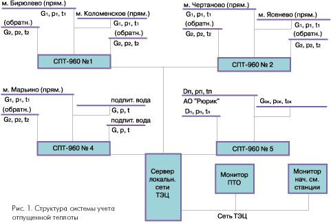

Микропроцессорные теплосчетчики СПТ эксплуатируются в системе учета теплоты на ТЭЦ № 26 больше восьми лет. Вначале это были СПТ-90, затем СПТ-92 и в настоящее время СПТ-960. В 1997 г. на ТЭЦ была внедрена компьютеризированная система по учету отпущенной теплоты и по представлению текущей информации по расходам, температуре и давлению теплоносителя в 22 внешних и внутренних трубопроводах. Структурная схема этой системы представлена на рис. 1. На рисунке не показаны теплосчетчики собственных нужд. Каждый из теплосчетчиков может обрабатывать информацию по четырем трубопроводам при наличии до трех дифманометров, подключенных к одной диафрагме.
Рисунок
Структура системы учета отпущенной теплоты
Система сохраняет на сервере локальной сети ТЭЦ информацию двух типов: усредненные за сутки значения температур, давлений, расходов теплоносителя и теплоты и мгновенные значения трех первых величин с интервалом усреднения 4 минуты и сроком хранения трое суток. Для обработки данных, сохраняемых на сервере сети, фирмой ООО "Промсервис-Центр" разработано программное обеспечение, доступное всем пользователям локальной сети, для печати таблиц с усредненными за сутки параметрами температуры, давления, расхода теплоносителя и теплоты с произвольным заданием временного интервала по датам выборки; для визуализации мгновенных показателей температуры, давления и расхода теплоносителя.

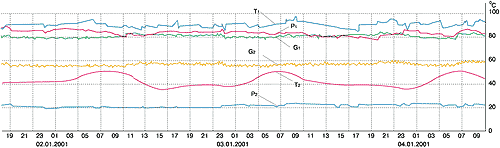

Для персонала, которому важны не только текущие значения параметров, но и тенденции их изменения, предназначена программа просмотра графиков мгновенных показателей температуры, давления и расхода теплоносителя по всем трубопроводам. Образец такого графика представлен на рис. 2. Данные графиков охватывают трехсуточный интервал и могут быть сохранены на диске компьютера либо распечатаны на принтере. Такого типа информация помогает при изучении причин возникновения нештатных ситуаций. Вертикальная полоса, перемещаемая "мышкой", указывает временную позицию, для которой на специальном поле показатели отображаются в цифровом виде. Графики обновляются каждые четыре минуты. Технологи считают, что для анализа нештатных ситуаций желательно сокращение времени усреднения величин до 10-30 секунд.
Пример графиков мгновенных показателей температуры,давления и расхода теплоносителя по всем трубопроводам
На экране могут совмещаться данные по прямому t1, p1, G1 и обратному t2, p2, G2 трубопроводам одной магистрали, как это сделано на рис. 2.

В соответствии с рис. 1 сетевая вода в Теплосеть подается по пяти магистралям, пар АО "Рюрик" отпускается по одному из двух паропроводов. Для расчетов были использованы годовые данные по объемам отпуска теплоты с сетевой водой и паром, параметрам теплоносителей.
