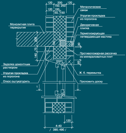

Рисунок 1. Навесная трехслойная кирпичная стена |

Говоря о панельных конструкциях, следует отметить, что новым теплотехническим требованиям в полной мере соответствуют только трехслойные панели с гибкими связями или в отдельных случаях с железобетонными шпонками. На первом этапе в некоторых регионах (с ГСОП<4600) могут при соответствующем обосновании применяться трехслойные панели с легкобетонными ребрами. При этом, как правило, толщина панели должна соответствовать 400-450 мм. Трехслойные панели с гибкими связями толщиной 450 мм имеют приведенное сопротивление теплопередаче в случае использования тяжелого бетона до 4,0 (м2·К)/Вт.
Существенно меняется конструкция наружных стен из кирпича. По нашим данным, колодцевая кладка кирпичных стен толщиной 770 мм при использовании утеплителя с l=0,04 Вт/(м·К) обеспечивает приведенное термическое сопротивление теплопередаче не более 2,85 (м2·К)/Вт, т. е. удовлетворяет для большинства регионов только требованиям 1 этапа.
При этом толщина внутреннего несущего слоя составляет 380 мм. Для II этапа внедрения такая стена пригодна для использования только при ГСОП<4 500, что относится только к южным регионам страны. Аналогичная слоистая кирпичная стена с гибкими связями обеспечивает теплозащиту, равную 5,05 (м2·К)/Вт, что достаточно практически для всех регионов России. Однако, несущие слоистые кирпичные стены могут применяться только в домах, высотой не более 4-5 этажей. Поэтому в многоэтажных домах необходимо применять трехслойные кирпичные стены с поэтажно навесным фасадным слоем либо целиком навесные наружные стены.

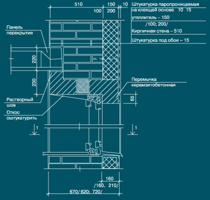

Рисунок 2. Утепление кирпичной стены соштукатуриванием фасадов |

Указанные соображения легли в основу технических решений утепления стен существующих зданий, выполненных ЦНИИЭП жилища, в частности, разработаны системы утепления с оштукатуриванием фасадов; системы утепления с защитно-декоративным экраном; системы утепления с облицовкой кирпичом или другими мелкоштучными материалами.
Системы утепления с оштукатуриванием фасадов предусматривают клеевое или механическое закрепление утеплителя с помощью анкеров, дюбелей и каркасов к существующей стене с последующим покрытием его защитными слоями.
Помимо общего требования к надежному закреплению слоев к существующей стене, в данной системе утепления обязательным по условиям годового баланса влагонакопления является требование к паропроницаемости накрывочных штукатурных слоев. В зависимости от толщины фасадных штукатурных слоев применяют две разновидности устройства системы: с жесткими и гибкими (подвижными или шарнирными) крепежными элементами (кронштейнами, анкерами), с помощью которых закрепляют плиты утеплителя к существующей стене. Первую используют при малых толщинах штукатурных слоев (8-12 мм). В этом случае температурно-влажностные деформации тонких слоев штукатурки не вызывают ее растрескивания, а нагрузка от веса может восприниматься жесткими крепежными элементами, работающими на поперечный изгиб и растяжение от ветрового отсоса.
При значительных толщинах штукатурных слоев в 20-30 мм применяют гибкие крепежные элементы, которые не препятствуют температурно-влажностным деформациям штукатурных слоев и воспринимают только растягивающие напряжения, обеспечивая передачу нагрузок от веса штукатурных слоев через плиты утеплителя на существующую стену здания.
Система утепления с жесткими крепежными элементами предусматривает устройство адгезионного (клеящего) слоя толщиной 2-5 мм, а при неровном основании 5-10 мм, с помощью которого производят выравнивание основания и наклеивание (в частности, монтажное) плит утеплителя. После их механического закрепления крепежными элементами на них наносят базовый слой штукатурки толщиной 3-5 мм, аналогичной адгезионному, и в него втапливают армирующую полимерную сетку или стеклосетку из щелочестойкого стекла. На базовый слой для его лучшего сцепления с накрывочным (отделочным) слоем, согласования цвета слоев и повышения водонепроницаемости штукатурки наносят промежуточный грунтовочный слой специального состава толщиной 2-4 мм. Отделочный слой представляет собой объемно окрашенные штукатурные массы с зернами различной крупности. В зависимости от этого толщина отделочного слоя может составлять 3-5 мм. Общая толщина штукатурных слоев, как правило, не превышает 12 мм. В этой системе необходимо по соображениям пожаробезопасности применять утеплители из негорючих материалов, например, минераловатных плит.
