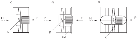

Схема течения при нормальном и реверсивном режимах в осевом вентиляторе с цилиндрическим корпусом, состоящим из колеса (схема К), приведена на рис. 1а, а вентилятора со спрямляющим аппаратом (схема К + СА) – на рис. 1б.
Осевые вентиляторы схемы
Осевые вентиляторы схемы: а) К; б) К + СА; в) вентилятор схемы К с конструктивно симметричной проточной частью; Н – нормальное течение; Р – реверсивное течение
Введем некоторые понятия, характеризующие реверсивные свойства осевых вентиляторов:
  • аэродинамически симметричное колесо (АСК) – колесо, аэродинамические характеристики которого при нормальном и реверсивном течении одинаковы;
  • конструктивно симметричный вентилятор (КСВ) – вентилятор, который имеет конструктивную симметрию проточной части корпуса (включая электродвигатель, стойки крепления и т.д.) относительно плоскости вращения колеса;
  • аэродинамически симметричный вентилятор (АСВ) – вентилятор, аэродинамические характеристики которого при нормальном и реверсивном течении одинаковы (составляющие АСВ: аэродинамически симметричное колесо и конструктивно симметричный вентилятор).
Обычные осевые вентиляторы общепромышленного исполнения не являются конструктивно симметричными относительно плоскости вращения колеса. В вентиляторах схемы К имеют место следующие отличия реверсивного течения от нормального:
  • поток натекает на электродвигатель, стойки крепления электродвигателя, затем обтекает втулку, имеющую острую кромку;
  • сохраняется закрутка потока на выходе из колеса.
В вентиляторах схемы К + СА при реверсивном течении к перечисленным выше добавляется влияние спрямляющего аппарата.
Схема КСВ приведена на рис. 1в. Конструктивной симметрией в большей или меньшей степени обладают струйные туннельные реверсивные вентиляторы, которые работают без сети воздуховодов, а на входе и выходе имеют входные коллекторы.
АСВ с цилиндрическим корпусом имеют одинаковые аэродинамические характеристики при нормальном и реверсивном режимах и, следовательно, степень реверсивности R = 100% при любых режимах работы. Положение несколько осложняется, если вентилятор используется на нагнетание (стоит на входе в вентиляционную систему) или на всасывание (в конце вентиляционной системы). Во втором случае для обеспечения нормальных условий входа при реверсировании течения он должен иметь входной коллектор. В обоих случаях наличие коллектора приводит к тому, что с точки зрения аэродинамики вентилятор работает на разные сети. При нормальном течении и реверсировании в сети имеют место разные аэродинамические потери из-за различия в условиях входа/выхода потока. Поэтому производительность АСВ в таких сетях, строго говоря, не будет одинаковой при нормальном течении и реверсировании.

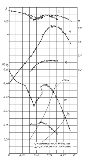

Эффект от использования реверсивных лопаток продемонстрируем на примере двух слабонапорных вентиляторов ОВ‑268 и ОВ‑268S (работа проведена в ф. ЦАГИ в 1990–1993 годах). Вентиляторы имели одни и те же расчетные параметры, соответствующие так называемым струйным осевым вентиляторам [3]. Особенностью струйных вентиляторов является то, что из-за наличия диффузора рабочий режим лежит ниже кривой динамического давления ψd вентилятора. Вентилятор ОВ‑268 имел лопатками с уменьшенным прогибом, его безразмерные1 аэродинамические характеристики при нормальном и реверсивном режиме приведены на рис. 3. Здесь же, на рис. 3, нанесена характеристика сети, проходящей через расчетный режим, и кривая динамического давления ψd. Максимальный полный КПД вентилятора составляет ηmax = 0,77, что примерно на 5% меньше, чем максимальный полный КПД нереверсивного вентилятора с аналогичными параметрами [1]. Однако за счет использования лопаток с уменьшенным прогибом степень реверсивности вентилятора при всех углах установки составляет примерно 92%, а максимальный полный КПД при реверсировании ηmax = 0,65. Следует также отметить, что потребляемая при реверсировании течения мощность не превышает мощность при нормальном течении.
Аэродинамические характеристики вентилятора ОВ-268 при нормальном течении и реверсировании
Рисунок 3.

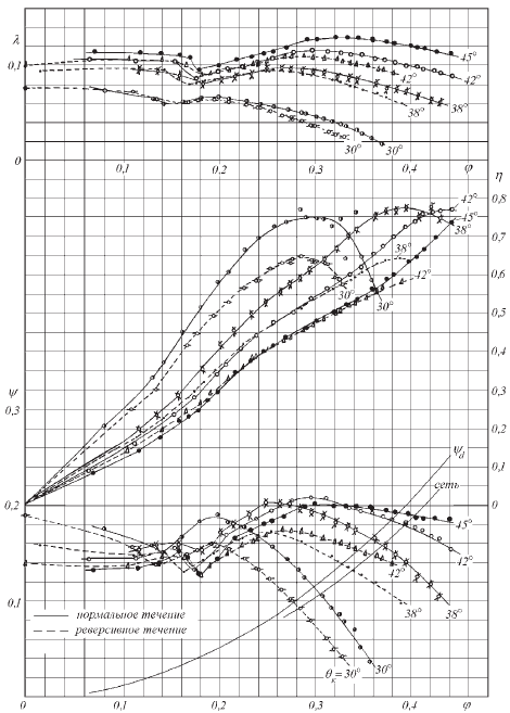

Аэродинамические характеристики вентилятора ОВ‑287S с лопатками, имеющими несимметричные S‑образные профили, приведены на рис. 5. Максимальный полный КПД вентилятора при нормальном течении составляет ηmax = 0,79. Степень реверсивности вентилятора 92%, а максимальный полный КПД при реверсировании также довольно большой и составляет ηmax = 0,71.
Аэродинамические характеристики вентилятора ОВ-268S при нормальном течении и реверсировании
Рисунок 5.

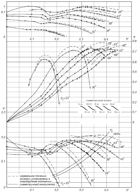

Аэродинамические характеристики АС вентилятора с АС колесом приведены на рис. 6. Вентилятор имеет степень реверсивности R = 100% и максимальный полный КПД ηmax = 0,74 в обоих режимах работы.
Высокоэффективные вентиляторы с лопатками, имеющими несимметричные S‑образные профили, выпускались в 2002–2008 годах на предприятии «ИННОВЕНТ». Следует еще раз отметить, что столь высокие реверсивные свойства могут быть получены только в слабонапорных вентиляторах.
Аэродинамические характеристики АС вентилятора ОВ-268S при нормальном течении и реверсировании
Рисунок 6.

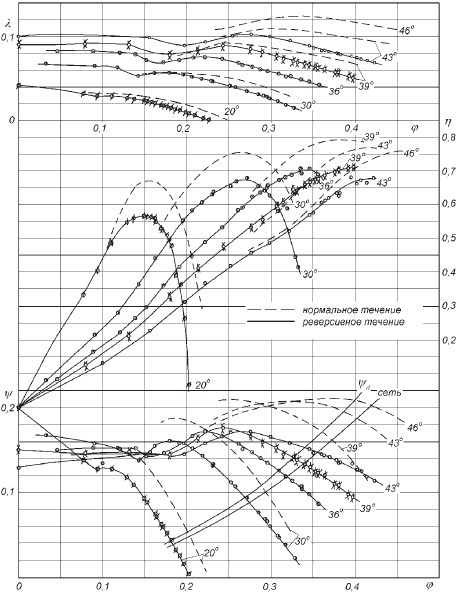

В качестве примера на рис. 7 приведены аэродинамические характеристики высоконагруженного реверсивного вентилятора ОВ‑220, имеющего лопатки с уменьшенной кривизной и поворотные лопатки СА при нормальном течении и реверсировании [5]. Вентилятор имеет достаточно высокий максимальный полный КПД при нормальном течении ηmax = 0,82. Степень реверсивности вентилятора R = 74%, а максимальный полный КПД при реверсировании ηmax = 0,33. Для сравнения: вентилятор ОВ‑215, рассчитанный на те же параметры, но с нереверсивными лопатками, при нормальном течении имеет максимальный полный КПД ηmax = 0,85, но степень реверсивности R = 52% (θВНА = 90°).
Надеемся, что данная статья поможет заинтересованному читателю в дальнейшем разбираться в многообразии реверсивных вентиляторов и, главное, определять, соответствуют ли рекламные материалы конструктивному исполнению вентилятора.
Аэродинамические характеристики вентилятора ОВ-220 при нормальном течении и реверсировании (θВНА = 90°)
Рисунок 7.
