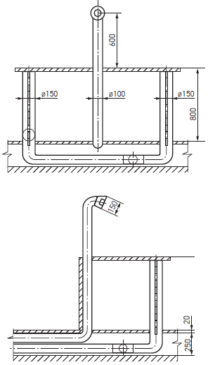

Конструктивные решения системы локального кондиционирования и вентиляции представлены на рис. 1.
Технические решения системы локального кондиционирования рабочего места
Устройства для локальных систем кондиционирования микроклимата включают в себя следующие блоки оборудования:
  • воздухоприготовительная установка приточного воздуха. В ее функцию входит подготовка наружного воздуха: очистка, нагрев (в холодный и переходный периоды года), охлаждение (в теплый период года), в случае необходимости увлажнение;
  • воздухоприготовительная установка рециркуляционного воздуха. В ее функцию входит забор воздуха из помещения, его очистка, нагрев или охлаждение;
  • воздухораспределитель приточного свежего воздуха на локальном рабочем месте. В его функцию входит подача свежего воздуха в зону дыхания человека;
  • воздухораспределители рециркуляционного воздуха. В их функцию входит создание оазиса оптимальных параметров микроклимата на локальном рабочем месте;
  • система воздуховодов приточного и рециркуляционного воздуха для транспортировки воздуха от воздухоприготовительных установок к воздухораспределителям на рабочих местах. Система воздуховодов прокладывается в фальшполах административных зданий;
  • система регулирующих устройств разветвленной вентиляционной сети для балансировки расходов воздуха к каждому рабочему месту при переменном режиме подачи воздуха, с учетом фактического наличия персонала на рабочих местах;
  • система регулирования производительности вентиляторов воздухоприготовительных установок, предусматривающая изменение числа оборотов вентилятора либо с помощью частотного привода, либо с помощью электронного регулятора;
  • система датчиков присутствия людей на рабочих местах, сблокированная с отключающими подачу воздуха заслонками;
  • контроллер автоматического управления системами вентиляции и кондиционирования воздуха, обеспечивающий регулирование температуры воздуха в системах вентиляции и рециркуляции, расхода воздушных потоков на локальных рабочих местах;
  • система управляемого освещения на локальных рабочих местах с датчиком освещенности.

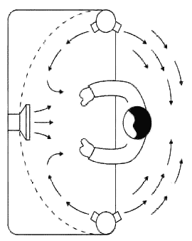

На рис. 2 представлена схема воздушных потоков на рабочем месте.
Схема воздушных потоков на рабочем месте
Наружный воздух поступает в воздухоприготовительную установку приточного воздуха, которая в зависимости от его температуры нагревает или охлаждает его и вентилятором направляет в сеть воздуховодов к приточным воздухораспределителям на рабочем месте. В зависимости от сигнала датчика присутствия сотрудников на рабочем месте свежий наружный воздух подается в зону дыхания человека, или его подача блокируется регулирующими заслонками при отсутствии сотрудника.
В рециркуляционный блок воздух поступает из верхней зоны помещения, очищается, нагревается или охлаждается в зависимости от отклонения температуры окружающей среды от заданных оптимальных параметров микроклимата и вентилятором подается в сеть воздуховодов к рециркуляционным воздухораспределителям. Опять же в зависимости от сигнала датчика присутствия персонала на рабочем месте воздух подается в объем локальной рабочей зоны, либо его подача блокируется.
По такому принципу может быть построена система локального кондиционирования индивидуальных рабочих мест в помещениях с большим количеством персонала и многокомнатных зонах.
Воздух из приточного воздухораспределителя, расположенного напротив рабочего места, с расстояния 0,5–0,8 м направляется в зону дыхания. Подводящий воздуховод выполнен из гофрированного алюминиевого материала (δ = 0,5 мм) и может в зависимости от индивидуальных параметров сотрудника изменять траекторию движения приточной струи. Воздухораспределитель выполнен в форме диффузора с регулируемой конусной центральной частью, позволяющей изменять скорость истечения воздуха и его расход.
Под столешницей рабочего стола установлены два вертикальных цилиндрических воздухораспределителя с двумя щелевыми отверстиями под углом 150 ° друг к другу.
Тыльная часть пространства под столешницей выполнена в виде экрана в форме цилиндрического сегмента. Рециркуляционный воздух подается из цилиндрических воздухораспределителей по траектории, касательной к зоне расположения сотрудника с обеих сторон рабочего стола, образуя «воздушную завесу», отсекающую локальную рабочую зону от окружающего пространства. Из двух других щелевых отверстий воздух подается струями, настилающимися на экран. В центре экрана струи встречаются и образуют рассеянный поток воздуха навстречу локальной зоне расположения человека. Скорость движения воздуха вблизи поверхности тела человека обеспечивается из условия непревышения 0,1 м/с, а общий градиент температуры воздуха по фигуре человека не должен превышать 2 °C; оптимальное значение в пределах 1 °C.
Такие же ограничения накладываются на струю приточного воздуха в зоне дыхания.
Воздух, формируемый регулируемыми струями, как бы «обволакивает» фигуру человека и вовлекается в конвективный поток от тела человека.
Величина конвективного потока от взрослого человека, выполняющего легкую работу, составляет 50–70 Вт. А максимальная скорость конвективного потока около поверхности тела человека с температурой 30–34 °C не превышает 0,1 м/с.
