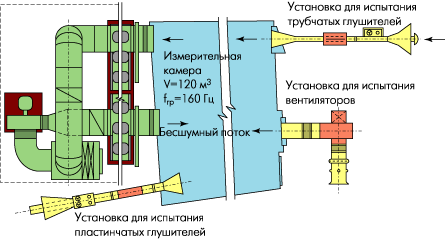

После реконструкции в НИИ Строительной физики (РААСН) функционирует аэроакустический испытательный стенд, позволяющий проводить акустические исследования практически всех вентиляционных устройств, связанные с их функциональными и конструктивными особенностями, и получать их шумовые характеристики. При измерениях осуществляется контроль аэродинамических параметров потока воздуха.
Аэроакустический испытательный стенд
Аэроакустический испытательный стенд базируется на металлической реверберационной камере (см. рис.). Измерительная камера установлена на резиновых амортизаторах в подглушенном помещении и соединяется через систему шумоглушителей с вентиляторами с приводными электродвигателями постоянного тока, способных изменять частоту вращения. Через систему глушителей в камеру подается практически бесшумный воздушный поток, обеспечивающий необходимые условия для определения шумовых характеристик вентиляционных устройств. Испытываемое оборудование крепится с фронтальной стороны камеры и внутри нее, где создается подпор или разряжение.
Аэроакустический испытательный стенд обеспечивает проведение измерений согласно действующим в Российской Федерации отечественным стандартам, а также стандартам ISO. Институт проводит на нем сертификационные и другие акустические испытания следующего оборудования:
