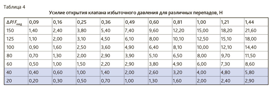

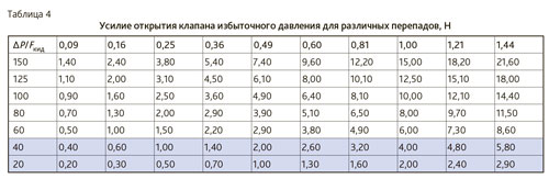

Выбрав диапазон площадей для КИД по одной из формул от производителей данных клапанов и отталкиваясь при этом от рассматриваемого интервала избыточного давления, мы можем произвести расчет усилия, требуемого на открытие створки, по эквивалентной физической зависимости от формулы (1), где примем вместо площади дверного проема площадь КИД.
Из полученных данных видно, что при перепаде давления до 40 Па включительно величина требуемого усилия на открытие створки крайне мала по отношению к следующим значениям перепада. Это подтверждает высказанный ранее тезис об отсутствии необходимости и возможности использования нижней границы 20 Па, а также демонстрирует еще один вытекающий из этого вывод: точная наладка клапанов, габариты которых менее 400×400, маловероятна – исходя из погрешности вычислительных приборов как раз на одну цену деления, чаще всего равную 1/10 части шкалы.
Табл. 4 служит доступным способом проверки требуемого усилия на открывание ламели для соотнесения с результатами проведенных испытаний. Это дает возможность аналогично с определением максимально допустимого перепада на эвакуационной двери выполнить замеры минимально допустимого перепада и оценить усилие на открытие створки КИД. Если не выполнять это действие, может произойти ситуация, при которой из-за описанных факторов, влияющих на жесткость регулируемой пружины, клапан откроется при недопустимом давлении в тамбур-шлюзе, что может привести к серьезным последствиям во время эвакуации людей и нарушению прогнозируемого воздушного режима в период работы систем противодымной вентиляции. Приведем таблицу к графическому виду для упрощения ее использования (рис. 4).

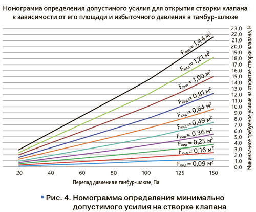

Использование данной номограммы допустимо в прямом и обратном порядке. В первом случае, когда известен перепад давления в тамбур-шлюзе и площадь клапана, полученное усилие сравнивается со значением по вертикальной оси и в случае необходимости регулируется жесткость пружины или другие элементы клапана, позволяющие увеличить усилие на открытие.
Во втором случае, получив усилие при открывании клапана и зная его площадь, требуется экспериментально соотнести величину избыточного давления в тамбур-шлюзе с полученным действительным давлением открытия.
Резонно добавить, что открытие клапана следует из эквивалентного преодоления момента силы, как в случае с открывающейся эвакуационной дверью, и аналогично следует добавить понижающий эмпирический коэффициент. Но здесь есть существенное отличие, а именно порядок цифр между рассматриваемыми элементами. Погрешность вычисленного коэффициента при наложении на точность измерительных приборов для более тонкой настройки может дать существенную разницу, которая скажется на итоговом результате.

1. После выполнения монтажа системы подпора дымоудаления для рассматриваемых вариантов провести предварительную оценку усилия открытия двери по формуле (1) (см. выше).
2. При подготовке к проведению пусконаладочных испытаний воспользоваться номограммой (рис. 4) и соотнести площадь КИД, усилие открытия створок и избыточное давление в тамбур-шлюзе.
3. Использовать номограмму (см. рис. 3, часть 3 статьи) для определения максимально допустимого усилия для открытия эвакуационной двери и соотнести с действительными полученными значениями.
4. Провести испытания, опытным путем на каждом этаже произвести замеры избыточного давления на каждом этаже и отрегулировать врезанным упором давление на КИД.
