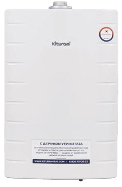

Рис. 1. Настенный газовый котел World Alpha

В 2019 году был полностью обновлен и значительно расширен ассортимент газовых настенных котлов под маркой Kiturami. Сегодня компания предлагает российскому потребителю современное высокотехнологичное оборудование в трех ценовых сегментах: эконом, средний и премиум. Это, соответственно, серии World Alpha, World Alpha S и World Alpha С.
Настенные газовые котлы Kiturami обладают уникальной функцией безопасной эксплуатации – каждый котел оснащен датчиком утечки газа! Если этот датчик зафиксирует утечку внутри корпуса, то газовый клапан прекратит подачу газа, включится вентилятор, а пользователь узнает об этом по коду ошибки, который появится на дисплее.
Также настенные котлы Kiturami оснащены вентиляторами с модуляцией скорости вращения. Монтажнику нет необходимости подбирать диафрагмы для дымохода, котел сам подстроится под те условия, в которых он работает. Например, если длина коаксиального дымохода всего один метр, то вентилятор просто уменьшит скорость своего вращения.

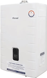

Рис. 2. Настенный газовый котел World Alpha S/С
На сегодняшний день в Россию поставляются три серии настенных газовых двухконтурных котлов Kiturami: World Alpha, World Alpha S и World Alpha C. Чем же они отличаются?
Только котлы серии World Alpha поставляются в комплекте с комнатным пультом управления NCTR-60R, который благодаря встроенному датчику температуры воздуха позволяет регулировать работу котла по температуре в системе отопления и по температуре воздуха в помещении. Второй режим работы дает существенную экономию потребления газа и наибольший комфорт. А вот котлы World Alpha S и World Alpha C имеют встроенную панель управления на самом котле с возможностью работы только по температуре в системе отопления. Они тоже могут работать совместно с комнатным пультом управления, но его нужно приобретать отдельно.
В котлах премиальной серии World Alpha C установлен двухуровневый медный теплообменник, а в сериях World Alpha и World Alpha S теплообменник выполнен из высококачественной нержавеющей стали.
Пластинчатые теплообменники ГВС в котлах всех трех серий выполнены из нержавеющей стали.
Помимо этого, в настенных котлах Kiturami установлены циркуляционные насосы с напором 7 м (в World Alpha C – торговой марки Grundfos). В системе дымоудаления можно использовать как коаксиальные, так и раздельные дымоходы, используя дополнительные адаптеры. В котлах есть датчик сейсмической активности, он же – датчик уровня, который защитит потребителя от некачественного монтажа. При наклоне котла даже в 2–3° прекращается подача газа и на дисплее отображается код неисправности.
Интересной особенностью котлов Kiturami является то, что в них нет прессостата, а значит, в соединительных трубках не будет проблем с конденсатом. Контроль дымоудаления производится с помощью датчика Холла на вентиляторе, именно этот датчик необходим и для модуляции скорости вращения вентилятора.

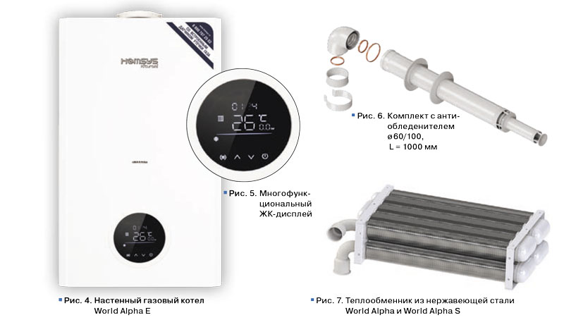

Осенью 2022 года компания Kiturami начала поставки в Россию газовых настенных котлов с китайского завода, входящего в состав холдинга Kiturami Group. Новая серия получила название Wolrld Alpha E.
Это бытовые газовые настенные котлы эконом-сегмента, предназначенные в первую очередь для комплектации объектов жилищного строительства или для так называемых тендерных поставок.
Отличительной особенностью котлов Wolrld Alpha E является огромный многофункциональный ЖК-дисплей диаметром 130 мм со встроенным суточным программатором. Также имеется возможность присоединения комнатного термостата.
Модуляция скорости вращения вентилятора в котле Wolrld Alpha E отсутствует. Вентилятор расположен в верхней части камеры сгорания и работает как вытяжка, как в большинстве настенных газовых котлов.
Первичный и вторичный теплообменники выполнены из нержавеющей стали. Контроль дымоудаления осуществляется с помощью маностата.
Шумоизоляция котла значительно улучшена за счет установки дополнительной крышки между камерой сгорания и передней панелью котла.
