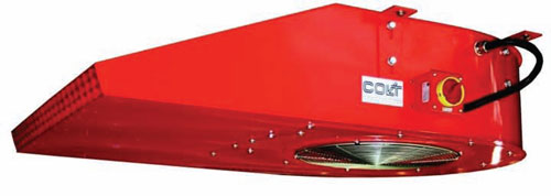

Осевой струйный вентилятор
Наступление ОФП по пониженному содержанию кислорода, предельно допустимым содержаниям моноксида и диоксида углерода в течение моделируемого промежутка времени, равного 300 секундам, не наблюдалось.
Отмечалось наступление ОФП в 12 контрольных точках по потери видимости и в 3 – по повышенной температуре. При скорости на выбросных патрубках струйных вентиляторов меньше 10 м/с происходит задымление помещения, что является следствием недостаточной производительности струйных вентиляторов. При скорости в выбросных патрубках струйных вентиляторов больше 10 м/с происходит как задымление, так и повышение температуры, что является следствием раздувания очага пожара и циркуляции дыма внутри помещения. Подобная картина наблюдается и в последующих расчетах.

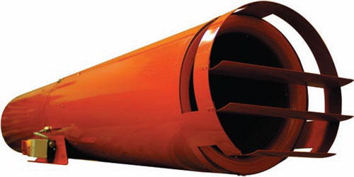

Радиальный струйный вентилятор
При небольшом расстоянии между потолком помещения и импульсным вентилятором появляется эффект «прилипания» верхнего слоя перемещаемого потока, а в нижней части потока усиливается перемешивание перемещаемого потока (дыма) с нижележащей менее подвижной зоной, что в свою очередь приводит к большему задымлению помещения.
При увеличении расстояния между потолком помещения и импульсным вентилятором зона перемещаемого потока опускается, и в условиях ограниченной высоты она может опускаться ниже высоты рабочей зоны для эвакуирующихся людей.
Наибольшая эффективность работы системы ИПДВ достигается при установке струйных вентиляторов в среднем положении между рабочей зоной и потолком помещения.
