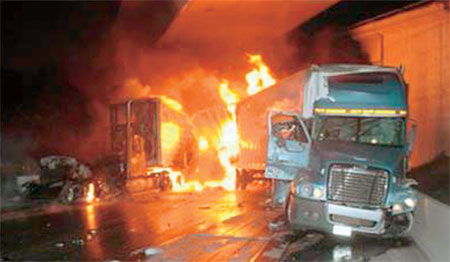

Статистика чрезвычайных ситуаций (ЧС) в автодорожных тоннелях показывает, что тоннели являются объектами повышенного риска. ЧС сопровождаются выделением газовоздушных смесей, быстрой потерей видимости на путях эвакуации вследствие их задымления. Это препятствует эвакуации людей и автотранспортных средств, а также эффективной работе специальных подразделений, приводит к гибели людей, прекращению функционирования тоннелей на длительный срок.
Автодорожные тоннели явля-ются транспортными объектами повышенной опасности. Опыт эксплуатации автотранспортных тоннелей, особенно расположенных в пределах города, указывает на высокую вероятность аварий и дорожно-транспортных происшествий, сопровождающихся пожарами. Вероятность пожара на транспортном средстве считается наиболее опасной из всех видов опасности в тоннеле. По данным статистических исследований, ДТП в тоннелях в 1,4 раза чаще приводят к пожарам, чем на скоростном шоссе.
