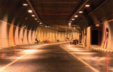

Лефортовский тоннель – это самый большой в Европе городской автодорожный тоннель, пересекающий городские массивы без нарушения сложившейся среды обитания с сохранением целостности зданий и инженерных сооружений.

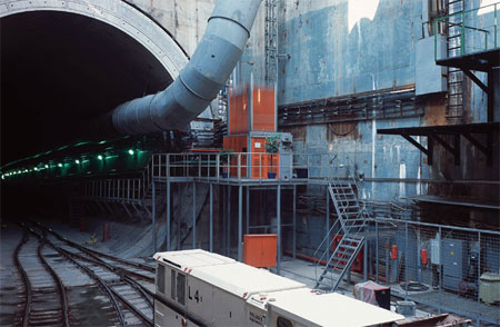

Конструктивно Лефортовский тоннель представляет собой комплекс подземных сооружений, возведенных на разной глубине из различных строительных материалов. В технологическом плане внутреннее пространство тоннеля разделено на три сектора. В верхнем секторе размещаются вентиляторы для продольной вентиляции и вытяжные воздуховоды из железобетона с воздуховодами-ответвлениями из нержавеющей стали. В среднем секторе устроена проезжая часть со служебным проходом и обустроены технологические системы тоннеля: тамбуры с эвакуационными лотками, пожарные шкафы, светильники, громкоговорители, телекамеры и т. д. В нижнем секторе под проезжей частью находятся эвакуационные коридоры, кабельные коллекторы, вентиляционные каналы, технологические коммуникации, средства пожарной сигнализации и пр. (подплатформенные помещения, предназначенные для эвакуации пассажиров, прокладки коммуникаций и обеспечения технологического процесса эксплуатации тоннеля).

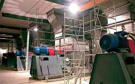

Вентиляционная система глубокого тоннеля представляет собой 46 струйных осевых вентиляторов немецкого производства; они обеспечивают объемный расход воздуха 1 млн м3/ч. Кроме того, в двух точках тоннеля глубокого заложения расположены две венткамеры с 2 приточными и 2 вытяжными вентиляторами. Производительность каждого приточного и вытяжного вентилятора – 360 тыс. м3/ч.
В транспортной зоне тоннеля смонтированы 11 датчиков газового анализа на окись углерода и 4 датчика на двуокись азота. В зависимости от уровня концентрации вредных веществ в воздухе ступенчато изменяется расход воздуха (пять ступеней). Если в тоннеле из-за огромного числа машин движение замедляется и образуются пробки, то на 4-й ступени включаются 2 приточных и 2 вытяжных радиальных вентилятора – по одному с каждой стороны тоннеля. Наконец, в самой сложной ситуации дополнительный свежий воздух подается еще двумя большими приточными вентиляторами. Максимальный расход приточного воздуха в тоннеле составляет 2,44 млн м3/ч.
Регулирование и контроль расхода воздуха осуществляются автоматически с ЦДП. Система автоматического регулирования обеспечивает равномерное поступление свежего воздуха на всем протяжении тоннеля. По всей длине тоннеля устроены 24 киоска приточной вентиляции (они же являются входами в аварийные спуски). Их двери легко открываются в любое время, и человек сразу попадает на площадку перед желобом (его называют «склизом»), по которому в секунды соскальзывает вниз, в зону эвакуации, где ему указывают, в какую сторону идти. Если появляется необходимость в спасателях, они продвигаются по второй половине зоны, отгороженной сеткой.
Принята продольная схема вентиляции отрезков тоннеля мелкого заложения с естественным притоком и механическим удалением воздуха. Подвижность воздуха внутри тоннеля обеспечивают струйные осевые вентиляторы отечественного производства. Вытяжная вентиляция двух отрезков тоннеля мелкого заложения осуществляется радиальными вентиляторами № 20. Они размещены в десяти венткамерах по 5 штук в каждой и подключены к вентиляционной сети параллельно. Каждый вентилятор обеспечивает объемный расход воздуха 80 000 м3/ч и развивает давление 1 800 Па. Параллельное соединение вентиляторов дает возможность автоматически регулировать расход воздуха в системе вентиляции и повышает надежность системы.
Радиальные вентиляторы служат одновременно вентиляторами дымоудаления на случай пожара. Они способны работать непрерывно в течение двух часов при температуре 600 °С. Перед вентиляторами установлены универсальные противопожарные клапаны с внешним электроприводом. Вентиляторы и воздуховоды имеют отверстия для прочистки, так как удаляемый из тоннеля воздух содержит большое количество грязи и пыли. Система автоматического регулирования контролирует уровень вибрации вентилятора – при превышении заданного значения уровня вибрации вентилятор отключается, и его необходимо чистить.

Монтаж систем вентиляции и дымоудаления осуществлялся в 2 этапа. Первый этап монтажных работ на внутреннем направлении тоннеля (1,2 км) занял 3 месяца. Второй этап работ (на втором участке в 1,2 км) был выполнен всего за 1,5 мес. Всего в монтажных работах участвовало 50 специалистов-монтажников. При изготовлении и монтаже воздуховодов из нержавеющей стали повышенной толщины (3 мм) были использованы новые технологии. Соединение воздуховодов происходило с помощью бесфланцевой сварки посредством муфт из нержавеющей стали. Сварка производилась полуавтоматами в среде аргона и углекислого газа.
