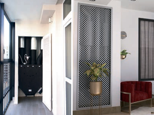

В каждой квартире МКД находится своя ПВУ, которая работает только на отдельно взятую квартиру. В этом случае достигается максимальный комфорт и максимальная возможность управления им, а также энергоресурсами. Возможно создать несколько сценариев индивидуальных параметров: настроить величину воздухообмена и температуру воздуха в зависимости от нахождения или отсутствия жильцов в квартире, задать режимы рабочего и выходного дня, отпуска и другие варианты дистанционного изменения параметров микроклимата. Таким образом, пользователь сам создает для себя приемлемый уровень комфорта, который не зависит от других квартир, находящихся на этаже, в подъезде, в доме. ПВУ располагается в проектном месте (в нашем случае – на холодном балконе или теплой лоджии), забор воздуха организуется с улицы индивидуально, выброс воздуха осуществляется через ограждающий контур квартиры с соблюдением всех санитарных норм. Есть ряд плюсов такой системы вентиляции: индивидуальный и управляемый пользователем комфорт; энергообеспечение ПВУ входит в состав квартирного и считается по индивидуальным приборам учета; независимость от других квартир. Для управляющей компании тоже есть выгода: возможность заключения дополнительного договора на обслуживание и эксплуатацию системы с пользователем. Но есть и минусы – из-за высокой стоимости оборудования такие системы экономически не выгодны для квартир малокомнатных и малой площади (эконом-жилье), а также при низких потолках. Хотя при высоких потолках и большой площади квартир индивидуальные системы могут в затратах конкурировать с центральными (в нашем случае в доме, где в основном были двух- и трехкомнатные квартиры площадью от 70 до 105 м2 первоначальные затраты были одинаковы с затратами на центральную этажную систему вентиляции).

Компоновка индивидуальной системы может быть различной. Один вариант – приток и вытяжка индивидуально через ограждающий контур, второй вариант – приток индивидуально через ограждающий контур, а вытяжка в центральный канал с выбросом через кровлю. Первый вариант не всегда возможно реализовать конструктивно, а второй реализуем при любых архитектурных решениях. Выбор в этом случае будет определен только экономической целесообразностью и архитектурными возможностями применения индивидуальной системы.
Изменение СДЗ в течение первых 15 лет срока окупаемости системы
Поквартирные ПВУ, размещенные на балконе
Хочется подчеркнуть, что в каждой индивидуальной системе происходит утилизация теплоты и влаги, различаются только компоновки системы воздуховодов.
