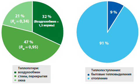

Как было показано в [2], для такого дома, построенного до 1995 года (рис. 1):
  • теплопотери через стены составляют 39 %, а через покрытие и цокольное перекрытие – 8 % от расчетных тепло-потерь через наружные ограждения и с инфильтрующимся воздухом при температуре наружного воздуха, равной расчетной tн.о, а вместе 47 %;
  • через окна – 21 %;
  • 32 % идет на нагрев инфильтрующегося наружного воздуха в объеме, на 30 % превышающем вентиляционный воздухообмен;
  • бытовые тепловыделения достигают 9 % от расчетных теплопотерь.
Диаграммы теплопотерь и теплопоступлений в многоквартирных домах типовых серий, построенных до 1995 года
Диаграммы теплопотерь и теплопоступлений в многоквартирных домах типовых серий, построенных до 1995 года (до изменений 1995 года в СНиП II-3–79*)
(RW и RF соответственно приведенное сопротивление теплопередачи стен и окон).
Таким образом, расчетный расход теплоты на отопление по отношению к расчетным теплопотерям составит:
0,39 + 0,08 + 0,21 + 0,32 – 0,09 = 0,91 и это соответствовало удельному годовому расходу тепловой энергии на отопление и вентиляцию многоквартирного 9-этажного дома серии II-49, по которому оценивается энергоэффективность здания, 160–200 кВт·ч/м2 в зависимости от учитываемого воздухообмена (нормативного или в 1,3 раза большего).
Если инфильтрацию принять в объеме нормативного воздухообмена, то она составит 0,32/1,3 = 0,25, а бытовые тепловыделения –
0,09/(0,39 + + 0,08 + 0,21 + 0,25) = 0,097. Тогда расход теплоты на отопление в относительных единицах снизится до
0,39 + 0,08 + 0,21 + 0,25 – 0,097 = 0,833, а бытовые тепловыделения по отношению к расчетному расходу теплоты на отопление возрастут: 0,097/0,833 = 0,12.
Расчет на конкретном доме II-49–4/9 показал, что относительный расчетный расход теплоты на отопление в доме без дополнительной изоляции и на нормативный воздухообмен в сравнении с аналогичным домом, запроектированным по нормам 2000 года, будет выше в 1,67 раза. Или, если мы хотим узнать, насколько энерго-экономичней по расчетной нагрузке на отопление дом, построенный по нормам 2000 года, по сравнению с аналогичным домом, построенным до утверждения этих норм, то получится на (1,67 – 1)·100/1,67 = 40 % – и это только за счет повышения теплозащиты здания, т. к. воздухообмен принят одинаковый.

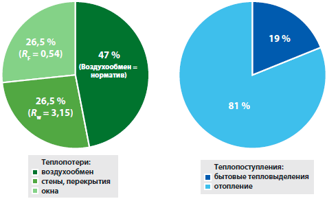

В принятых условиях тепловой баланс дома таков (рис. 2):
  • теплопотери стен составляют 20–23 %;
  • теплопотери через покрытия, перекрытия – 4–6 %, а вместе со стенами 26,5 %;
  • теплопотери через окна – 25–28 %;
  • теплопотери с инфильтрующимся воздухом – 44–50 %;
  • относительная доля бытовых тепловыделений от расчетных теплопотерь – 18–20 %.
Диаграммы теплопотерь и теплопоступлений в многоквартирных домах типовых серий, построенных с 2000 по 2010 годы (в соответствии со СНиП 23-02–2003)
Соответственно, расчетный расход теплоты на отопление дома по отношению к расчетным теплопотерям в 2000 году, согласно уравнению теплового баланса, будет равен qо.max 2000 г. = 0,215 + 0,05 + 0,265 + 0,47 – 0,19 = 0,81. А доля бытовых тепловыделений от расчетного расхода теплоты на отопление qбыт/qо.max = 0,19·100/0,81 = 23,5 %, что представляет значительную величину и предостережение для тех, кто готов с легкостью отказаться от их учета при определении расчетных теплопотерь и нагрузки на отопление жилых домов.
Теплозащита здания с 2011 года по требованиям ПП РФ № 18
Для определения изменения расчетного расхода теплоты на отопление в зависимости от увеличения сопротивления теплопередаче наружных ограждений в соответствии с требованиями ПП РФ № 18 используем рис. 3 из [3]. На рисунке показано изменение относительных теплопотерь через стены, покрытия и окна, в зависимости от абсолютных величин приведенного сопротивления теплопередаче этих ограждений, причем за единицу принимаются относительные теплопотери каждого из перечисленных ограждений при сопротивлении теплопередаче, принятом до их официального повышения в 1995 году для: стен RW = 0,95 м2·°C/Вт; покрытий RC = 1,5 м2·°C/Вт; окон RF = 0,34 м2·°C/Вт.
Из рис. 3 видно, что согласно ПП РФ № 18 при увеличении приведенного сопротивления теплопередаче стен на 15 % (с 3,15 до 3,6 м2·°C/Вт) относительные теплопотери через стены сократятся с 0,302 до 0,265 ед., или составят 0,265/0,302 = 0,877 от предыдущего значения. Повышение приведенного сопротивления теплопередаче покрытий на тот же процент с 4,7 до 5,4 м2·°C/Вт снизит относительные теплопотери через них на 0,277/0,319 = 0,868.
Изменение относительных теплопотерь через ограждения здания при повышении их теплозащиты
Рисунок 3 (подробнее)
Переход на окна с сопротивлением теплопередаче 0,8 вместо 0,54 м2·°C/Вт дает снижение теплопотерь через окна на 0,425/0,63 = 0,675 от предыдущего значения этих теплопотерь.
Принимаем снижение теплопотерь через покрытия и перекрытия аналогичным их снижению через стены (поскольку, как видно из рис. 3, соотношение теплопотерь такое же), а относительные теплопотери на нагрев инфильтрационного воздуха в прежнем объеме. Из уравнения теплового баланса дома строительства с 2011 года получим следующую величину относительных расчетных теплопотерь дома: qht.max 2011 = (0,215 + 0,05)·0,877 + 0,265·0,675 + 0,47 = 0,232 + 0,179 + 0,47 = 0,88. Соотношение составляющих по отношению qht.max 2011 = 1 будет: 0,265 + 0,205 + 0,53 = 1 (рис. 4).
Диаграммы теплопотерь и теплопоступлений в многоквартирных домах типовых серий, строящихся с 2011 по 2015 годы (в соответствии с ПП РФ № 18)
Рисунок 4.
Тогда относительный расчетный расход теплоты на отопление составит: qо.max 2011 = 0,88 – 0,19 = 0,69 (qбыт/qо.max = 0,19·100/0,69 = 27,5 %), а сокращение нормируемой на 2011 год величины расчетного расхода теплоты на отопление по сравнению с 2000 годом: 0,69/0,81 = 0,853. То есть снижение теплопотребления на 14,7 % за счет повышения сопротивления теплопередаче стен, покрытий и перекрытий на 15 %, а окон с 0,54 до 0,8 м2·°C/Вт.

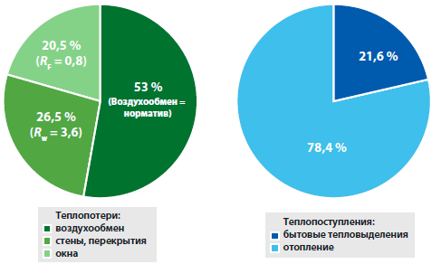

Как будет показано далее (см. табл.), удельный годовой расход тепловой энергии на отопление и вентиляцию многоквартирного 9–12-этажного дома снизится на 1,8/2,22 = 0,811 и составит 85–77 кВт·ч/м2 при нормируемой величине 89–81 кВт·ч/м2 (согласно ПП РФ № 18), т. е. перекрывает нормируемые требования.
С 2011 года, благодаря повышению сопротивления теплопередаче стен, покрытий и перекрытий на 15 %, а окон с 0,54 до 0,8 м2•°С/Вт по сравнению с 2000 годом, удельный годовой расход тепловой энергии на отопление и вентиляцию многоквартирного 9–12-этажного дома составит 85–77 кВт•ч/м2, т. е перекрывает нормируемую согласно ПП РФ № 18 величину 89–81 кВт•ч/м2

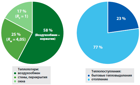

Теплозащита здания с 2016 года по требованиям ПП РФ № 18
То же с 2016 года, согласно ПП РФ № 18, увеличение приведенного сопротивления теплопередаче стен по отношению к 2011 году еще на 15 %3 (с 3,6 до 4,05 м2·°C/Вт) приведет к снижению теплопотерь через стены, покрытия, перекрытия на 0,235/0,265 = 0,887 (рис. 3).
С 2016 года, благодаря повышению сопротивления теплопередаче стен, покрытий и перекрытий на 15 %, а окон с 0,8 до 1,0 м2•°С/Вт по сравнению с 2011 годом, удельный годовой расход тепловой энергии на отопление и вентиляцию многоквартирного 9–12-этажного дома составит 75,5–68,5 кВт•ч/м2, что почти соответствует нормируемой согласно ПП РФ № 18 величине 73,5–66,5 кВт•ч/м2
Переход на окна с сопротивлением теплопередаче 1,0 вместо 0,8 м2·°C/Вт снизит теплопотери на 0,34/0,425 = 0,8, и относительные суммарные теплопотери 9 этажного дома в 2016 году будут равны
qht.max 2016 г. = 0,232·0,887 + 0,179·0,8 + 0,47 = 0,206 + 0,143 + 0,47 = 0,82. Соотношение составляющих расчетных теплопотерь жилого 9-этажного дома в 2016 году по отношению к  qht.max 2016 г. = 1 будет  0,25 + 0,17 + 0,58 = 1 (рис. 5), а бытовые тепловыделения составят 0,19/0,82 = 0,23.
Диаграммы теплопотерь и теплопоступлений в многоквартирных домах типовых серий, которые будут построены в соответствии с рекомендациями ПП РФ № 18 с 2016 года
Рисунок 5.
Относительный расчетный расход теплоты на отопление
qо.max 2016 = 0,82 – 0,19 = 0,63 (qбыт/qо.max = 0,19·100/0,63 = 30 %), а сокращение нормируемой на 2016 год удельной величины по сравнению с 2000 годом: 0,63/0,81 = 0,778. То есть за счет повышения сопротивления теплопередаче стен, покрытий, перекрытий всего на 30 % и окон до 1,0 м2·°C/Вт произошло снижение расчетной нагрузки на отопление на 22,2 %, в том числе с 2016 года на 22,2 – 14,7 = 7,5 %.
Удельный годовой расход тепловой энергии на отопление и вентиляцию многоквартирного 9–12-этажного дома снизится (табл.) на 1,6/1,8 = 0,89 и составит 75,5–68,5 кВт·ч/м2 (при нормируемом 73,5–66,5 кВт·ч/м2 по ПП РФ № 18), т. е. почти соответствует нормируемым требованиям – отличие до 3 %.
