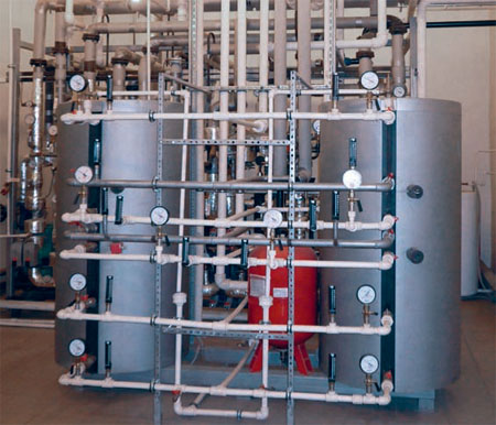

- автоматизированного индивидуального теплового пункта с погодным регулированием, что позволяет сэкономить около 20 % тепловой энергии;

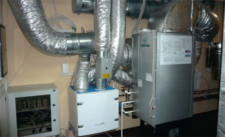

Этажное техпомещение (коммутационный шкаф, вентустановка, система кондиционирования) |

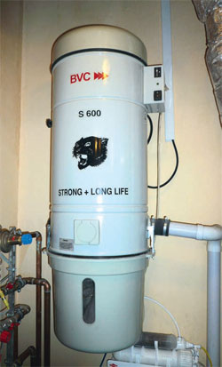

Встроенный пылесос |

Помимо этого, все квартиры снащены встроенным пылесосом. Это современная технология очистки помещения позволяет избежать мелкодисперсного загрязнения внутреннего воздуха в процессе уборки квартиры. Опасные для здоровья мельчайшие частицы пыли с огромной скоростью засасываются шлангом и выбрасываются по системе воздуховодов за пределы дома. Поскольку воздух выбрасывается наружу, в помещении создается разрежение и усиливается приток свежего воздуха. Встроенный пылесос потребляет на 10 % больше энергии, чем обычный. Но в данном случае вопрос идет не об экономичности, а о качес-тве внутреннего воздуха.

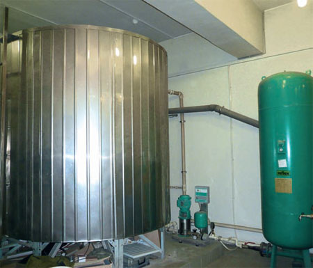

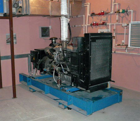

Следует отметить, что при возникновении аварийных ситуации и отключении централизованных систем тепло-, водо- и электроснабжения дом может бесперебойно функционировать в автономном режиме в течение двух суток. Это становится возможным благодаря системе резервного электро- и водоснабжения. Другими словами, при возникновении нештатных ситуаций ритм жизнедеятельности жильцов не будет нарушен и они по-прежнему будут обеспечены комфортными условиями проживания, даже не заметив изменений.

Все узлы управления инженерными коммуникациями и оборудованием квартир размещены на лестничной клетке в специальном техническом помещении, поэтому обслуживающему персоналу не нужно заходить в квартиру к жильцам.

Автоматизированный тепловой пункт |
Бак накопитель и 1-я ступень системы очистки воды |

Дизель-генератор |
