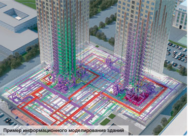

Еще с 2012 года для нас основным инструментом при разработке проектов, начиная с этапа концепции, является программный комплекс Revit. Некоторые склонны думать, что он что-то упрощает, ускоряет, но это несколько не так. BIM – это более углубленное погружение инженера в объект, позволяющее выбрать максимально оптимальный результат. Однако если у специалиста нет основательных инженерных навыков и ясного понимания правил и принципов функционирования систем, то никакой Revit не поможет. Также Revit позволяет более точно донести до заказчика все наши идеи на самом начальном этапе развития проекта.
С точки зрения выдачи конечной продукции Revit, наоборот, является отягощающим фактором в подготовке проекта. Раньше, когда мы использовали AutoCAD, все было гораздо проще. Меньше видишь других, проще выпустить проект. Для получение качественного проекта в AutoCAD требовалось видение других направлений – архитекторов, конструкторов, смежных инженерных разделов, и для этого требовалось самостоятельно погружаться в чертежи всех смежников. Если этого не делать, то получалось у каждого в отдельности все хорошо, а вместе не очень. Поскольку наши объекты всегда были инженерно сложны и насыщенны, разбросаны по регионам нашей страны, то проектные недоработки обходились очень дорого. И в 2011 году мы пришли к необходимости использовать BIM-технологии. Так с 2012 года у нас появился Revit в качестве рабочего инструмента.
