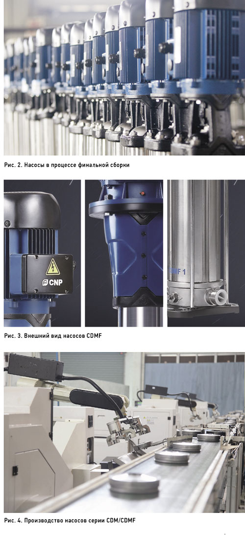

Производство насосов серии следует всем современным тенденциям и нацелено на максимальную оптимизацию производственного цикла с помощью современных технологий. Насосы изготавливаются на автоматизированной линии, в рамках которой также производятся детали при помощи штамповки и сварки практически без участия человека. Компанией CNP разработана специальная интеллектуальная «механическая рука» для упаковки готовой продукции. Благодаря оптимизации производства и использованию современных технологий удалось уменьшить количество персонала на производственной линии на 30 %, производственный цикл сократился на 50 %, общая эффективность производства увеличилась на 30 %.

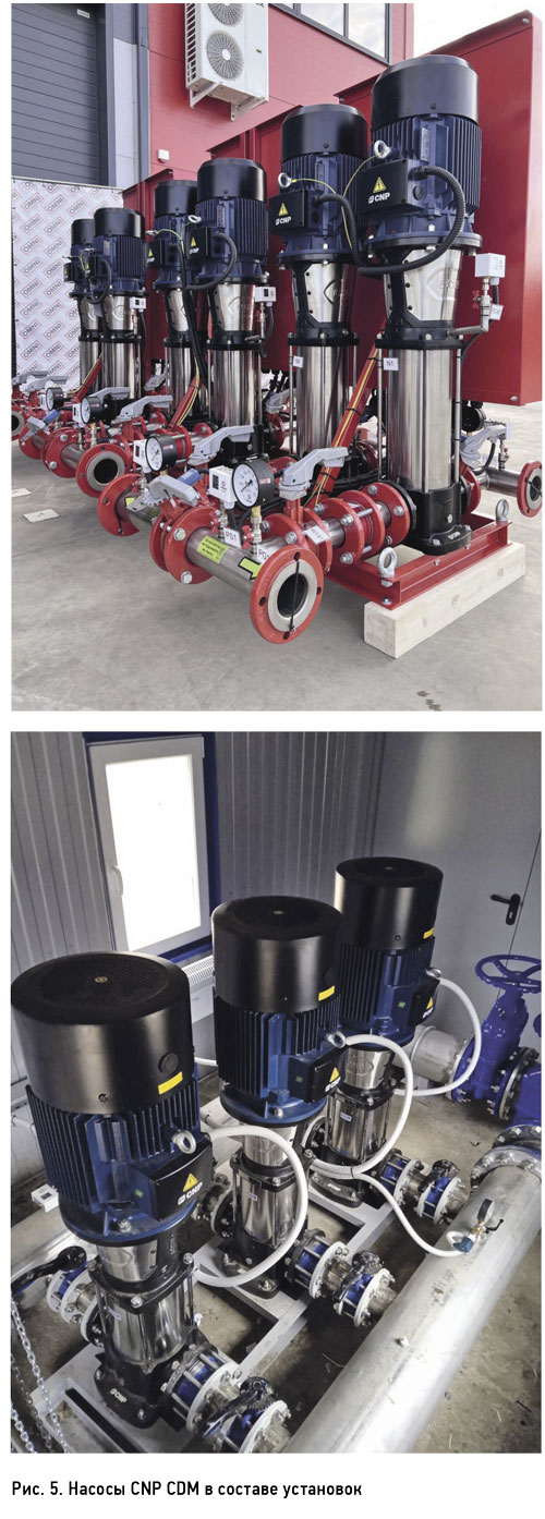

За полтора года присутствия модели на рынке российским представительством CNP было продано более 10 тыс. насосов серии CDM/CDMF, что является отличным результатом для нового продукта. Покупателей привлекает качество насосов при относительно низкой стоимости, высокая энергоэффективность и доступность в текущих реалиях.
Наибольшую популярность насосы приобрели среди производителей насосных установок, индивидуальных тепловых пунктов, котлов и установок обратного осмоса. Серия является складской позицией, и компания поддерживает минимальные остатки на своем центральном складе в РФ. Сроки поставки заказных позиций составляют 10–12 недель.
