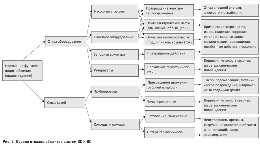

На рис. 7 представлено дерево отказов объектов систем ВС и ВО. Построение дерева показывает, что внешними причинами отказов систем ВС и ВО являются нарушения процессов электротеплоснабжения со стороны питающих систем. Проблема решается наличием резервирования аварийными источниками энергии.
Внутренними причинами отказов являются:
  • по оборудованию систем – критические загрязнения, износ, старение, коррозия, механическое повреждение, ошибочные действия персонала;
  • по сетям ВС и ВО – засоры, перемерзания, механические повреждения, коррозия, усталость сварных швов, неисправности дренажа, разрушение строительной части и конструкций колодцев и камер.

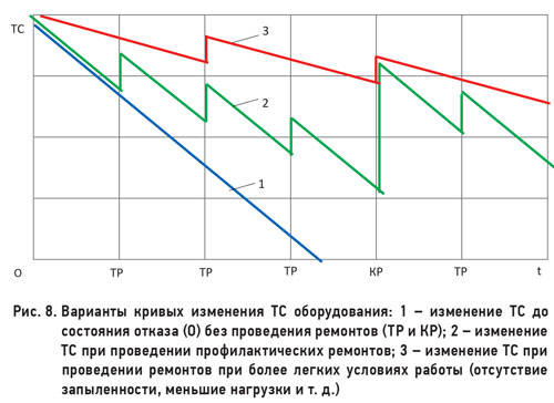

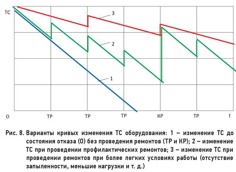

Большинство внутренних отказов функций ВС и ВО проявляют себя как внезапные, однако на самом деле являются постепенными, когда воздействующие факторы накапливаются в течение длительного времени, после чего приводят к скачкообразному изменению технического состояния (ТС) объекта. Наличие отказов в этом случае свидетельствует об отсутствии профилактических мероприятий, позволяющих заранее восстановить утраченные значения показателей состояния. Натурные обследования подтверждают данную гипотезу – на объектах, где налажена система планово-предупредительных обслуживаний и ремонтов (ППОиР), количество инцидентов и, что важно, тяжесть их последствий в пять раз меньше, чем на объектах, где ППОиР фактически не используется. Графическая модель, поясняющая возможные варианты изменения ТС, представлена на рис. 8.

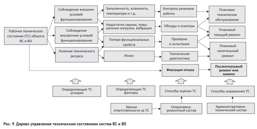

На рис. 9 представлено дерево управления техническим состоянием систем ВС и ВО. Значения показателей ТС определяются условиями функционирования объекта (внешними и внутренними) и наличием у него технического ресурса. Воздействие условий функционирования (например, твердых включений в сточных водах) ухудшает ТС (приводит к засорам), причем это воздействие, как правило, обладает накопительным эффектом. Выявить степень воздействия позволяет контроль режимов работы оборудования (по имеющимся приборам) и результаты регулярных обходов и осмотров. Результативно компенсируются данные воздействия операциями в объеме плановых профилактических ТО.
На процесс расходования ресурса влияет потеря функциональных свойств (усталость сварных швов, коррозия, ухудшение электрической изоляции и т. д.) и износ (деталей, узлов, конструкционных поверхностей и т. д.). Для определения степени данного влияния предусмотрено проведение профилактических проверок и испытаний, а также технической диагностики с помощью аппаратных средств (ультразвуковой, вибрационной и т. д.). Восстанавливаются функциональные свойства и израсходованный ресурс (до 85 % от первоначальной величины) профилактическим ремонтом в объеме текущего либо капитального.
Все описанные выше управляющие ТС профилактические воздействия предусмотрены действующими нормативными документами, обязательными задачами персонала эксплуатационных организаций являются их рациональное планирование, обеспечение, координация и осуществление. Соответственно, невыполнение нормативных требований должно приводить к ответственности виновных должностных лиц. Для этого нормативными актами предусмотрено осуществление контроля состояния объектов ВС и ВО со стороны надзорных органов и местных органов власти.
Результаты натурного обследования по всей совокупности объектов подтверждают выводы камерального: наиболее узким местом в управлении ТС объектов ВС и ВО является недооценка важности стратегии ППОиР, что приводит к «неожиданным» отказам (рис. 9). Эти отказы проявляются как внезапные, развиваются в аварии, требуют затратного послеотказового ремонта и сокращают сроки службы оборудования и сетей.
