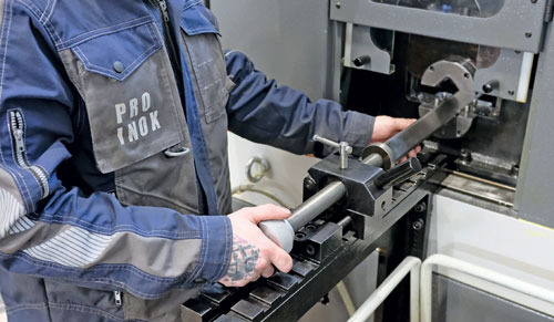

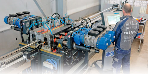

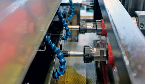

Первое локализованное в РФ производство было запущено в Московской области в августе 2023 года компанией PRO INOX. В основе технологии изготовления корпусов из нержавеющей стали без сварки лежит метод формовки и вытяжки металла без единого сварного шва. В производстве применяются автоматизированные комплекты, которые были разработаны индивидуально под проект технологами нашей компании и инженерами лучших мировых производителей в области станкостроения. Они позволяют в рамках одного цикла последовательно провести пять разных методов обработки корпуса без изменения базового положения, за счет чего достигается максимальная точность в обработке. Корпус имеет сечение квадратной формы для обеспечения оптимального распределения теплоносителя внутри коллектора. Площадь коллекторов квадратной формы на 20 % больше, чем у круглого коллектора аналогичного типоразмера. Важным показателем качества для корпусов из нержавеющей стали являются резьбовые соединения на отводах. На производстве PRO INOX используется процесс накатки резьбы, а не нарезки, за счет чего сохраняется исходная толщина стенки корпуса коллектора и вместе с этим необходимые прочностные характеристики.

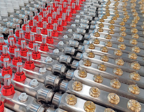

В стандартную линейку производства входят коллекторы от двух до 12 отводов:
  • коллекторные блоки с расходомерами для водяного теплого пола;
  • коллекторные блоки с регулировочными клапанами для радиаторного отопления;
  • коллекторы с межосевым расстоянием 100 мм для сборки этажных коллекторных узлов для индивидуального учета тепла, ХВС, ГВС.
