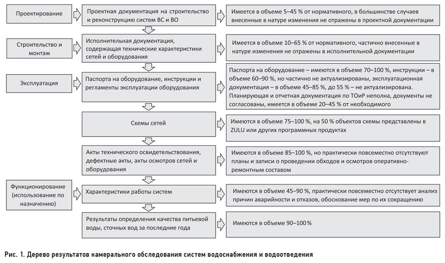

Результаты камерального обследования
Особенностью систем ВС и ВО является их одновременное нахождение на различных этапах жизненного цикла (ЖЦ). Так, основные объекты (насосные, сети и т. д.) находятся в эксплуатации (в процессе функционирования, или использования по назначению), при этом некоторая часть объектов (утвержденных в планах развития) находится на этапе проектирования, часть может находиться в процессе строительства и монтажа (например, новые участки сетей), какие-то составляющие системы в это время реконструируются либо модернизируются (например, отдельные насосные станции), а какие-то, выработав ресурс и полностью утратив техническое состояние, подлежат выводу из эксплуатации и утилизации.
Дерево результатов камерального обследования систем ВС и ВО совокупности обследованных муниципальных образований, с разбивкой документации по этапам ЖЦ, представлено на рис. 1.
Дерево результатов камерального обследования систем водоснабжения и водоотведения
Проектная документация на ранее построенные (до начала 2000-х годов) объекты практически утрачена, на более поздние представлена фрагментарно. Такое положение объясняется неоднократными сменами собственников и эксплуатантов систем, при которых передача имущества осуществлялась по факту, без соблюдения необходимых процедур. Значительно более полно представлена проектная документация на проводившиеся в последние пять лет реконструкции. В целом данная документация имеется в объеме 5–45 % от нормативного.

Исполнительная документация, содержащая информацию об этапах строительства и монтажа, имеется на объектах также фрагментарно, в объеме 10–65 % от нормативного, причем часть сделанных позднее изменений в нее не внесена, что затрудняет эксплуатацию объектов.
Документация этапа эксплуатации представлена на обследованных объектах наиболее полно. Особенно это касается паспортов на оборудование (70–100 %), заводских инструкций и описаний (60–90 %). Схемы сетей разработаны в объеме 75–100 %, причем на 50 % объектов схемы представлены в ZULU или других программных продуктах и имеются на электронных устройствах, в т. ч. линейного персонала. Акты технического освидетельствования, дефектные акты, акты осмотров сетей и оборудования имеются в объеме 55–70 %.

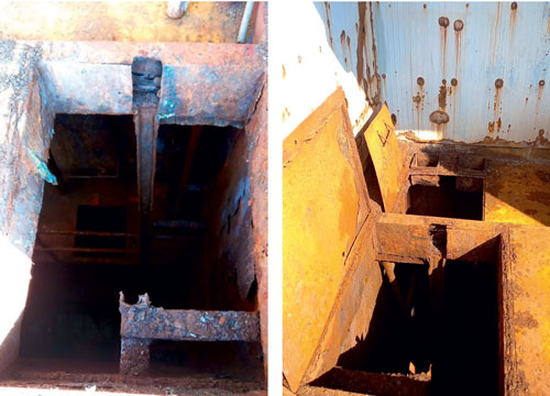

Рисунок 3.
Ограждающие конструкции КНС сельского поселения. Высокая степень коррозии. Пример отсутствия управления техническим состоянием конструкций
Существенно хуже положение с непосредственно эксплуатационной документацией (45–85 %). До 55 % эксплуатационных инструкций, регламентов, технологических карт и ремонтных методик либо не имеется, либо не актуализировано, что не может не влиять на процессы управления техническим состоянием оборудования и сетей. Практически повсеместно отсутствуют записи о проведении обходов и осмотров оперативно-ремонтным составом, в то время как именно они должны формировать первичную оперативную информацию для принятия решений по управлению техническим состоянием.
Планирующая документация по техническому обслуживанию и ремонту (ТОиР), в т. ч. капитальному, оборудования и сетей на подавляющем большинстве объектов разработана неполно либо некачественно, как правило, различные планы не согласованы между собой. То же касается отчетных документов по ТОиР, их содержание далеко не всегда позволяет определить не только объем, но и факт проведения плановых обслуживаний и ремонтов.

Документация по функционированию систем. Характеристики работы оборудования и сетей, учитывающие их параметры (расходы, давления, мощности и т. д.) и режимы работы, фиксируются на всех объектах. Ведется (до 90 % действительного объема) учет инцидентов на системах, однако практически повсеместно отсутствует инженерный анализ причин аварийности и отказов, обоснование мер по их сокращению. Результаты определения качества питьевой воды, сточных вод за последние годы имеются в объеме 90–100 %, что, безусловно, позволяет иметь объективную и полную информацию о соблюдении на объектах ВС и ВО санитарно-гигиенических и других требований.
Понятно, что без необходимой документации, являющейся адекватной информационной моделью системы, организовать эффективное управление объектами и процессами ВС и ВО невозможно. При этом полученные результаты позволяют считать наиболее узким местом документальное обеспечение эксплуатационных процессов, в первую очередь:
  • обходов и осмотров оперативно-ремонтным составом;
  • технологий управления внешним и техническим состоянием объектов ВС и ВО, планирования и учета ТОиР;
  • анализа аварийности и обоснования мер по ее снижению.

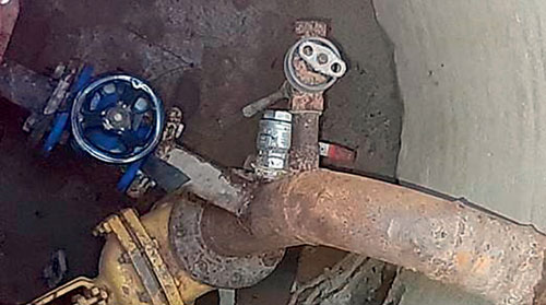

Работоспособное состояние колодца ВС

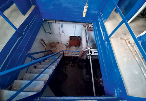

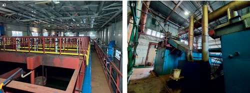

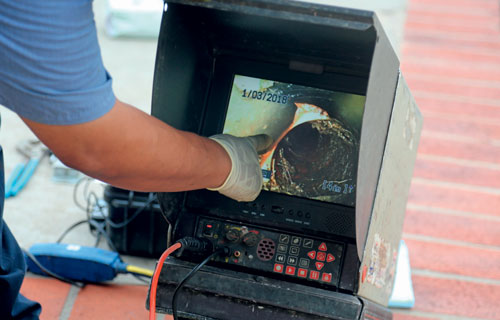

Данные выводы проверялись и уточнялись натурными обследованиями при проведении технической инвентаризации. Техническое состояние объектов ВС и ВО оценивалось в соответствии с принятыми методиками. Учитывая разнообразие объектов обследованной совокупности, различные сроки их ввода, условия эксплуатации, географические и климатические условия, параметры состояния и степень износа имеют широкий диапазон значений:
  • по зданиям и сооружениям ВС и ВО – от нормативного до ограниченно работоспособного;
  • по оборудованию и сетям – от группы «А» (оборудование новое или почти новое, нарушений в работе не выявляется, к состоянию и внешнему виду нареканий нет) до «Г» (оборудование в работе, но по выявленным показателям находится в предаварийном или аварийном состоянии, эксплуатация оборудования нежелательна или опасна).
Примеры состояния обследованных объектов приведены на рис. 2–6.

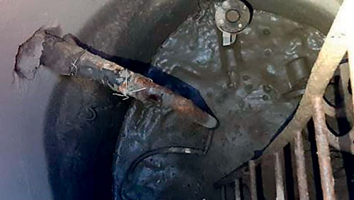

Заиленный колодец ВС
Рисунок 6.
Однако в проводимом анализе интерес представляет не само техническое состояние объектов, а причины его ухудшения до отказа и возможности управления данным состоянием со стороны лиц, принимающих решения (ЛПР). Этому посвятим вторую часть статьи.
