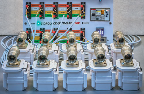

Наша производственная лаборатория оборудована стендами собственного производства. Испытания делятся на тестовые, которые проводятся на последнем участке сборки продукции, и длительные – на специальном стенде для выборочных образцов из партии продукции.
Отдел технического контроля осуществляет 100 %-ный контроль качества. Мы стараемся минимизировать возврат некачественной продукции, и наш отдел гарантийного ремонта практически не загружен. У нас минимальный процент брака, минимальное количество обращений по рекламациям. В 2023 году мы ввели для своих дилеров так называемый «безусловный обмен». Если у клиента по той или иной причине происходит выход оборудования из строя, поломка изделия, мы по первому обращению предоставляем замену. В основном отказы в работе оборудования происходят из-за недоброкачественных компонентов, но их сложно отследить, т. к. они выявляются уже на стадии подключения и эксплуатации, проблемы обнаруживаются только спустя некоторое время. Такие дефекты выявляются уже на диагностике оборудования в отделе сервиса.

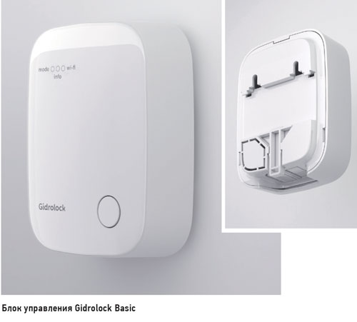

Gidrolock Basic – усовершенствованный блок линейки Standard, предназначенный для контроля состояния подключенных к нему датчиков протечки воды и управления шаровыми электроприводами. Совместим с проводными и беспроводными радиодатчиками контроля протечки воды, оснащен световым и звуковым оповещением при аварии.
При попадании воды на электроды датчика протечки, подключенного к блоку управления, происходит автоматическое перекрытие подачи воды, включается световое и звуковое оповещение об аварии.
Область применения: квартиры, частные дома или офисы.

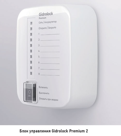

Еще одна новинка – компактный и стильный блок управления Gidrolock Premium 2, представляющий идеальный баланс функционала, надежности и цены. Блок получает сигнал от датчиков, отправляет его на перекрытие крана. Оповещает об аварии звуковым/световым сигналом. Ключевыми особенностями Premium 2 являются контроль протечки по восьми зонам и резервное питание до трех месяцев для бесперебойной работы даже при продолжительном отсутствии питания от сети.

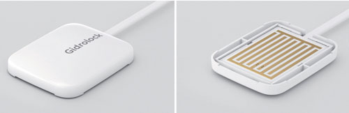

Направление датчиков представлено моделями Sensori и Sensori Air. Данные изделия предназначены для обнаружения протечек воды в системах водоснабжения, отопления, канализации и кондиционирования.
Проводные датчики Sensori можно интегрировать в системы умного дома и системы диспетчеризации. Sensori+ – аналог датчика Sensori со встроенной схемой контроля обрыва цепи датчиков.
Датчики отличает ультратонкая форма, улучшенная формула антикоррозийного покрытия, оригинальное расположение электродов, увеличивающее зону контроля, и возможность увеличения длины провода датчика до 100 м.
Датчик беспроводной Sensori Air при попадании воды на электроды радиодатчика передает сигнал об аварии на модуль управления по радиоканалу. Кроме ультратонкой формы данную модель отличает контроль разряда батареи и увеличенный срок службы.

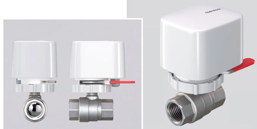

Новое поколение шаровых электроприводов серии Rubicon предназначено для управления потоком жидкости в системах водоснабжения и отопления. Они сочетают высокую мощность и небольшие габаритные размеры. Конструкция имеет быстроразъемное соединение шарового крана и электропривода. Отсутствие электрических контактов и использование оптического метода для определения положения крана обеспечивают высочайший уровень точности и надежности в эксплуатации.
Rubicon оснащены шаговыми электродвигателями с высоким запасом надежности и длительным сроком службы. Они способны выдерживать до 800 тыс. циклов открытия/закрытия, что значительно превышает мировые стандарты и нормативы в данной области.
Удобный рычаг для ручного перекрытия воды и простой, безотказный метод управления делают электроприводы Gidrolock уникальными на рынке.
Запатентованная система быстрого снятия механизма и четыре фиксированных угла установки электропривода обеспечивают удобство монтажа и установки в труднодоступных местах и стесненных условиях.
