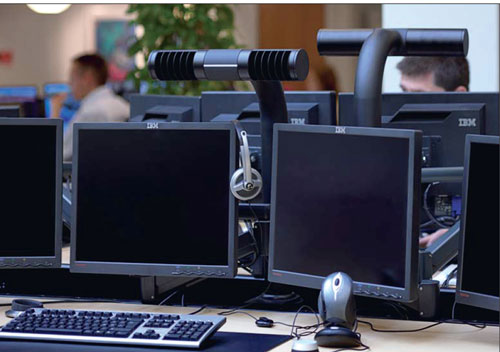

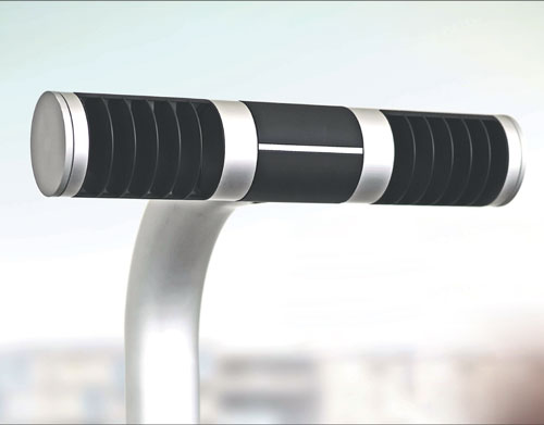

Идея организации персональной вентиляции принадлежит датскому профессору П. Оле Фангеру [1]: она заключается в подаче каждому находящемуся в помещении человеку свежего наружного воздуха, как можно менее загрязненного источниками, имеющимися в помещении. Данная идея была реализована при непосредственном участии профессора в Международном центре ICIEE (International Centre for Indoor Environment and Energy) при Датском техническом университете (DTU) – совместно с компанией Exhausto был разработан приточный воздухораспределитель для персональной вентиляции (рис. 1), реализуемый в настоящее время в России компанией ООО «ЭкоЭнергоВент СПб».
Приточный воздухораспределитель для персональной вентиляции фирмы Exhausto

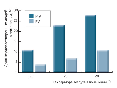

  1. Тысячи проведенных испытаний доказали: невозможно создать в помещении такие условия, которые бы удовлетворяли более 95 % находящихся в нем людей, – было невозможно до тех пор, пока не появились системы персональной вентиляции.

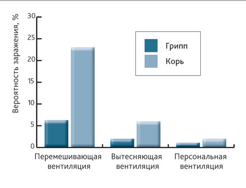

  3. Существует множество факторов, влияющих на интенсивность бактериального и вирусного заражения сотрудников в офисном помещении, одним из которых является воздухообмен в помещении. Исследования показали, что и в этом случае системы персональной вентиляции превосходят стандартные системы и, как видно из диаграммы (рис. 3), значительно снижают интенсивность распространения вирусов и бактерий на рабочих местах.

Доля людей в помещении
Доля людей в помещении, неудовлетворенных качеством воздуха в теплый период года, при устройстве персональной (PV) и перемешивающей (MV) вентиляции

Вероятность заражения сотрудников гриппом и корью в помещении при устройстве различных типов вентиляции
Рисунок 3.

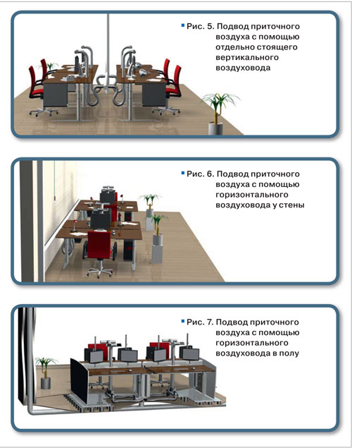

2. Трассировка воздуховодов при устройстве персональной вентиляции не представляет особых трудностей – возможно устройство [10]:
  • вертикального воздуховода (вдоль стены или «отдельно стоящим» (рис. 5)) – при расположении сборного воздуховода в фальшпотолке;
  • горизонтального воздуховода вдоль стены (рис. 6) – при расположении сборного воздуховода в вертикальном коробе;
  • горизонтального воздуховода в фальшполу (рис. 7).

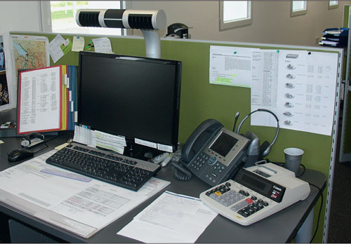

Компанией EXHAUSTO был реализован проект персональной вентиляции в одном из подразделений датского банка «Джиске Банк» [11] (рис. 8). Стимулом для организации высокоэффективной вентиляции явилось недовольство сотрудников банка внутренним климатом помещений, которое заключалось в повышенной подвижности воздуха и значительных перепадах температуры в офисе.
Рабочее место в банке «Джиске Банк», оборудованное устройством персональной вентиляции
Рисунок 8.
«Сотрудники часто работали в стрессовых условиях, связанных с высокой тепловой нагрузкой от бесчисленных компьютерных экранов. Наш большой экран на задней стенке выделяет около 15 кВт/ч тепловой энергии, – объясняет Кент Соренсен, инженер по эксплуатации банка. – Мы существенно увеличили численность работников на нашем дилерском этаже по сравнению с нашими первоначальными планами, в результате чего они сидят в непосредственной близости друг от друга в сравнительно тесной комнате с высоким потолком. Моя задача как опытного инженера – удалить огромную тепловую нагрузку и добавить большое количество свежего наружного воздуха, не создавая дискомфорта для сотрудников, все из которых работают, сидя целый рабочий день».
Для решения этой задачи были опробованы различные решения:
  • охлаждение с помощью центрального кондиционера с воздухораспределением потолочными диффузорами. При этом применялись различные типы воздухораспределителей;
  • охлаждение с помощью потолочных охлаждающих балок в комбинации с перемешивающей вентиляцией;
  • устройство вытесняющей вентиляции.
Однако все эти решения в той или иной степени приводили к неудовлетворенности сотрудников воздушно-тепловым микроклиматом из-за перепадов температуры по высоте и/или площади помещения и/или повышенной скоростью движения воздуха в помещении.
По инициативе инженеров компании EXHAUSTO было принято решение установить систему персональной вентиляции.
О персональной системе вентиляции в офисе «Джиске Банк»:
  • оборудовано 59 рабочих мест;
  • у каждого рабочего места предусмотрено индивидуальное регулирование расхода наружного воздуха от 0 до 36 м3/ч;
  • приточные воздухораспределители позволяют изменять эпюру воздушной струи горизонтально и вертикально;
  • система персональной вентиляции работает с постоянным давлением;
  • зональный регулирующий клапан в каждой ветке служит для поддержания постоянного давления, в результате расход наружного воздуха в каждом приточном воздухораспределителе не зависит от изменений расхода в другом воздухораспределителе, что позволяет пользователям сохранять индивидуальные настройки расхода воздуха.
