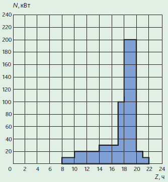

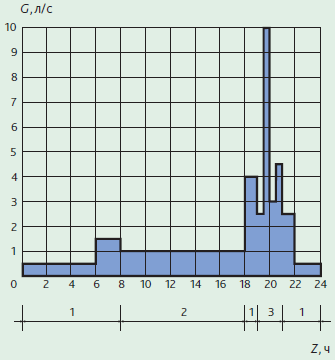

Но самые существенные отличия от других общественных зданий связаны с режимами эксплуатации и неравномерностью ресурсных нагрузок. Так, пиковые нагрузки по водопотреблению и энерго-потреблению во время соревнований могут в несколько раз превышать среднесуточные показатели (рис. 1 и 2).
Потребность в электрической энергии для системы холодоснабжения во время соревнований на волейбольной арене

Водопотребление на футбольном стадионе при различных режимах эксплуатации
Водопотребление на футбольном стадионе при различных режимах эксплуатации во время: 1 – перерыва; 2 – тренировки; 3 – футбольного матча

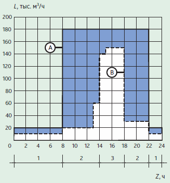

Потребный воздухообмен в подтрибунном пространстве футбольных стадионов во время перерывов между таймами возрастает в несколько десятков раз (рис. 3).

Воздухообмен в ледовом дворце при различных режимах эксплуатации
Рисунок 3.
Воздухообмен в ледовом дворце при различных режимах эксплуатации во время: 1 – перерыва; 2 – тренировки; 3 – соревнования. А – двухрежимная система вентиляции (сплошная линия) и В – адаптивная вентиляция (пунктир)

Адаптивная вентиляция спортивных объектов – это вентиляция с переменным воздухообменом в зависимости от наполняемости помещений посетителями [3]. Воздухообмен на трибунах в общественных и вспомогательных зонах спортивных объектов может меняться от 2 м3/ч на 1 м2 площади пола до 30–40 м3/ч. Соответственно, в таких же пределах меняются нагрузки на подогрев воздуха в холодный период года и на охлаждение в теплый. Адаптивная вентиляция позволяет по показаниям датчиков концентрации углекислого газа, устанавливаемых в представительных зонах, изменять воздухообмен и энергетические нагрузки на системы вентиляции с помощью вентустановок с переменным расходом воздуха.
В отличие от традиционных систем вентиляции, обеспечивающих, как правило, два режима воздухообмена: рабочий и дежурный, адаптивная вентиляция может осуществлять плавное регулирование расхода воздуха в широких пределах. Так, в ледовом дворце адаптивная вентиляция (рис. 3, В) позволяет, по сравнению с двухрежимной, сократить воздухообмен, а следовательно, нагрузки на нагрев или охлаждение воздуха, более чем на 60% (заштрихованная область на рис. 3).
Пиковая потребность в электрической энергии для системы холодоснабжения, например для спортивных игровых залов, превышает среднесуточную нагрузку более чем в 6 раз (рис. 1). Применение аккумуляторов холода, заряжаемых в ночное время и во время технологических перерывов, позволяет снизить установленную мощность электроприводов холодильных машин в 2–3 раза [5].
В свою очередь, это позволит снизить издержки на подвод к объекту энергосетей, сократить стоимость установленного оборудования, обеспечить экономию эксплуатационных затрат за счет использования льготного ночного тарифа на электроэнергию.
Зеленые стандарты ориентированы и на технологии рационального водопользования. Пиковое водопотребление на спортивных объектах, как правило, приходится на перерывы в соревнованиях. Так, в перерывах между таймами футбольного матча водопотребление возрастает более чем в 5 раз (рис. 2). В качестве рекомендаций можно использовать разделение водопровода на технический и питьевой. Для пикового водоразбора технической воды (смыв унитазов и писсуаров) можно использовать баки-аккумуляторы. Для режима водопотребления футбольного стадиона (рис. 2) достаточно бака емкостью 5 м3. Кроме того, полив прилегающей территории и уборку помещений можно обеспечить за счет использования очищенных ливнестоков (аккумулированных в подземных резервуарах).
