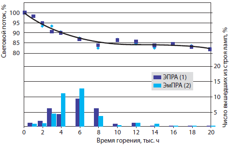

На рисунке приведена характерная зависимость спада светового потока НЛВД мощностью 150 Вт в ОУ со сроком эксплуатации 20 тыс.ч. Как видно из полученных данных, основной спад светового потока, вне зависимости от вида ПРА, наблюдался на участке 0–6 тыс. ч и составлял 12–13%, далее световой поток менялся незначительно, и к 20 тыс. ч его изменение не превышало 18%.
Отметим, что в абсолютно реальных условиях эксплуатации с существенными колебаниями сетевого напряжения и сезонными климатическими изменениями к 6 тыс. ч около 80% ламп в светильниках с ЭПРА продолжали работать, а после 10 тыс. ч выхода ламп из строя (рис.), независимо от типа ПРА, практически не наблюдалось. Отметим, что эти данные, свидетельствующие о достаточно высокой надежности, были получены для типа ламп, которые с 2013 года уже не выпускаются, и на смену им пришли еще более надежные лампы с 4‑летним и, в ближайшем будущем, 6‑летним циклом групповой замены.

Динамика спада светового потока и выхода из строя НЛВД мощностью 150 Вт при работе с ЭПРА (1) и ЭмПРА (2)
Рисунок.
