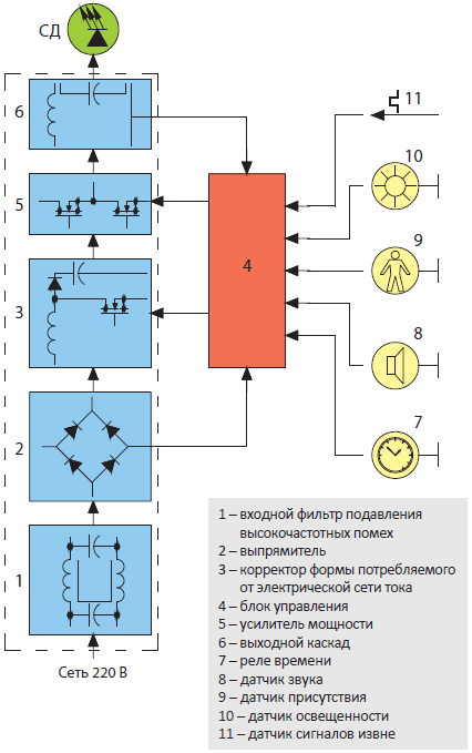

Структурная блок-схема управляемого светодиодного светильника
Структурная блок-схема управляемого СДС состоит из нескольких составляющих (рис. 1, поз. 1–6). Существенные различия схем разных фирм заключаются в принципиальной схеме блока управления и в типе применяемого фильтра подавления высокочастотных помех.
Стоит отметить, что начиная с 2010 года в сферах уличного освещения и светильников ЖКХ появилась продукция с функцией управления световым потоком по различным каналам (рис. 1, поз. 7–11).
Большая часть составляющих (рис. 1, поз. 1–6) конструктивно объединена в стандартные блоки, доступные для любого рядового покупателя. Блок управления (БУ) представляет уникальный прибор, изготавливаемый по собственным разработкам производителя. В зависимости от сложности, функциями блока управления могут являться:
  • контроль корректности параметров сетевого тока и напряжения;
  • контроль температуры на СД;
  • обеспечение возможности изменения тока и напряжения на СД с целью их диммирования;
  • самоконтроль логических цепей и цепей диммирования светильника на предмет их исправности;
  • взаимодействие с различными датчиками, обработка полученных данных и определение плана функционирования и т.д.
Для реализации подобных функций современные БУ СДС компонуются на основе логических элементов и микроконтроллеров. Иными словами, современным светодиодным светильникам присущи все атрибуты устройств, способных к управлению через компьютерные интерфейсы. Таковых к настоящему моменту разработано более 50: LAN, EIB, Modbus, RS‑485, RS‑232, Ethernet и т.д. Все они используются для автоматизации зданий. Что применяется для автоматизации передовых и наиболее технологичных светодиодных светильников? Ничего…

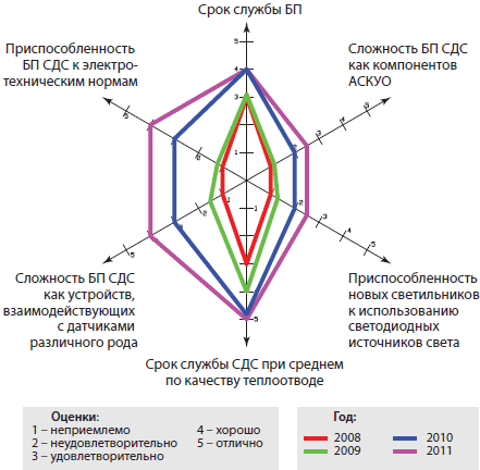

Тенденции развития некоторых показателей светодиодных систем освещения
Результаты анализа качества развития вышеперечисленных параметров СДС представлены на рис. 2. Можно говорить о достаточно быстром росте срока службы БП, повышении паспортных температурных режимов работы светодиодов, улучшении сложности БП и их приспособленности к российским нормам. Но БП практически не улучшаются в направлении интеграции их в единую систему управления. Также не улучшается ситуация в области неприспособленности большинства производимых светильников для использования в них светодиодных источников света. Но СДС производятся сразу с корпусом и могут применяться отдельно. Одновременно неприспособленность светодиодных систем к дистанционному управлению становится тормозящим фактором, мешающим созданию качественных светильников, соответствующих ожиданиям рынка.
