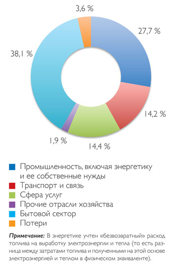

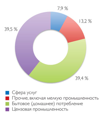

Ориентировочная структура совокупного потребления топлива по крупным сегментам экономики Москвы в 1913 году

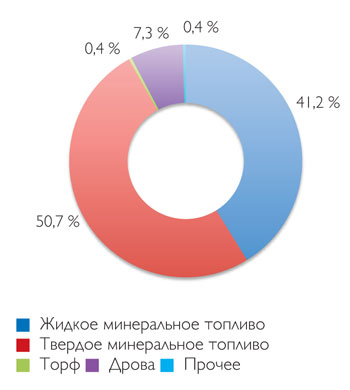

Ориентировочная структура совокупного топливного баланса Москвы по видам топлива в 1913 году
Потребление топлива в Москве в начале XX века

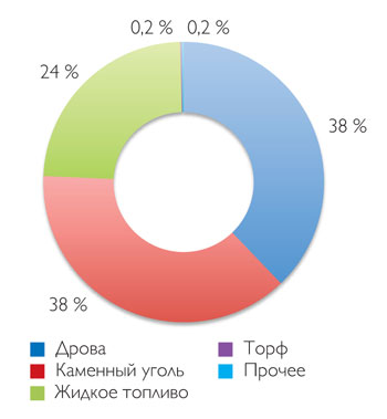

Первые два места по потреблению топлива делят между собой цензовая промышленность и домашнее потребление (рис. 1), если исходить из принятого тогда удельного расхода топлива в быту крупнейших городов европейской части России – 0,24 сажени3 дров/чел. в год. В случае учета мелких ремесленных предприятий промышленность, вероятно, на несколько процентных пунктов превосходила долю бытового потребления.
Основу топливопотребления города составляли дрова и каменный уголь (по 38 % в общей структуре). Впрочем, структура потребления по видам топлива была весьма подвижна год от года. Основной тренд в период 1907–1913 годов – вытеснение жидкого топлива донецким углем вследствие изменения ценовой конъюнктуры (более быстрого удорожания нефтетоплива по сравнению с ростом цены на уголь) (рис. 3).

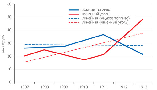

Динамика потребления жидкого топлива и каменного угля в Москве
Рисунок 3.
Это движение в сторону вытеснения жидкого топлива подтверждается и другими источниками, например данными анкеты по структуре расхода разных видов топлива на выборке московских предприятий, данными Народного комиссариата путей сообщения по прибытию и отправлению товаров по железной дороге в дореволюционное время. Судя по изученной литературе и статистике, ввозом и вывозом энергоресурсов водным и особенно гужевым транспортом можно пренебречь, так как положительное сальдо ввоза и вывоза по ним, по-видимому, не превышало в разные годы 80 000–100 000 т у. т., то есть 4–5 % общего сальдо ввоза и вывоза по железной дороге.

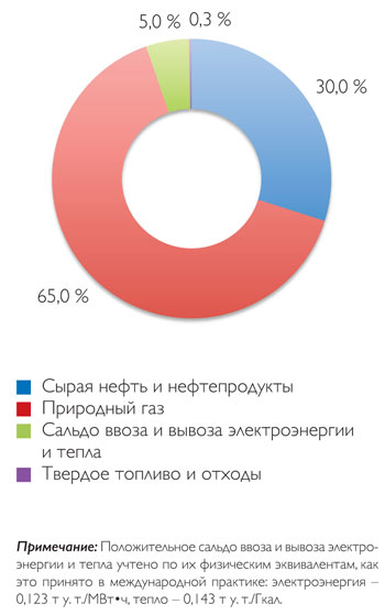

Подробные пятилетние энергобалансы для Москвы4 формировались на основе государственной статистики, в существенной мере уточненной и дополненной данными, полученными в рамках заполнения специальных анкет производителями и поставщиками энергоресурсов, функционирующими на территории столицы. Укрупненная структура энергопотребления города была сформирована на базе такого энергобаланса за 2016 год (рис. 4 и 5). Валовое потребление энергоресурсов составило в указанном году 42,6 млн т у. т., в том числе конечное потребление (в формате Международного энергетического агентства) – 32,7 млн т у. т.
Структура расхода топлива и энергии на территории города Москвы в 2016 году
Рисунок 5.

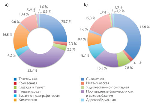

Наблюдать структуру промышленного производства Москвы вековой давности можно по стоимости производимой продукции и структуре численности персонала промышленных предприятий, фактически размещенных на ее территории (рис. 6). Как следует из рисунка, Москва в начале прошлого века обладала диверсифицированной промышленностью.

Основное место среди обрабатывающих отраслей по стоимости продукции занимали:
  • пищевая промышленность («пищевкусовая» в терминах дореволюционной и советской статистики) – около 34 %;
  • текстильная промышленность – почти 26 %;
  • химическая промышленность – почти 17 %;
  • на производство и обработку металлов («металлическая» промышленность) приходилось 10,4 % выпуска.
По численности персонала первое место занимала текстильная отрасль – почти 38 %, второе и третье место (по 15,3 %) делили между собой пищевая и «металлическая» промышленность.

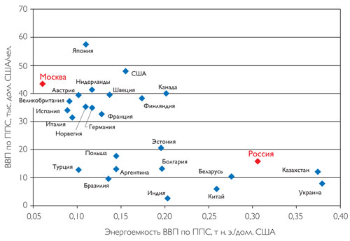

Энергоемкость экономик некоторых стран и города Москвы, 2008 год10

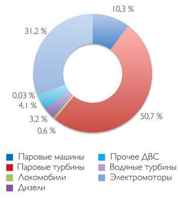

Двигатели в дореволюционной цензовой промышленности
В цензовой промышленности Москвы использовалось довольно большое количество разного рода двигателей: паровых машин и турбин, локомобилей, двигателей внутреннего сгорания (ДВС) и электромоторов. Но их мощность в расчете на одно предприятие была весьма невелика. Данные за 1913 год обнаружить не удалось, но сведения промышленной переписи 1918 года дают весьма представительную картину. Первая мировая война дала дополнительный толчок развитию промышленности Москвы, и к 1918 году все ее фабрики и заводы сохранились: из 1 190 предприятий (то есть их число осталось неизменным в сравнении с 1913 годом) более 83 % были оснащены двигателями11.
При оценке распределения мощности двигателей по типам можно видеть (рис. 9), что основную долю по мощности занимали паровые турбины (почти 51 %) и электромоторы (более 31 %). В среднем установленная мощность на одно предприятие, оснащенное двигателями, составляла 241 л. с., или 178 кВт. При этом энерговооруженность труда на предприятиях составляла чуть более 1,5 л. с. на одного работника (1,1 кВт/работника).
Структура совокупной мощности двигателей цензовой промышленности Москвы в 1918 году

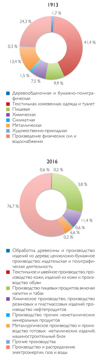

Интересно сопоставить отраслевую структуру энергопотребления цензовой промышленности Москвы за 1913 и 2016 годы (рис. 10). Видно, что в структуре в 1913 году:
  • первое место занимала легкая промышленность (41,4 %);
  • второе – «Производство физических сил и водоснабжение» (аналог сектора Е ОКВЭД) – 24,3 %;
  • третье – «металлическая» (13,4 %).
В 2016 году более 3/4 расхода пришлось на сектор Е ОКВЭД, отвечающий за производство электроэнергии и тепла, 11,4 % – на нефтепереработку и «нефтехимию», 6,6 % – на машиностроительный блок вместе с металлургией и изготовлением готовых металлических изделий.
Анализ диаграмм (рис. 10) показывает, что если в начале XX века на сектор Е приходилось менее 25 % промышленного энергопотребления, то столетие спустя – уже более 76 %, плюс около 10 % – на производство нефтепродуктов. Таким образом, сегодня почти 90 % промышленного энергопотребления столицы формируется энергетикой.
