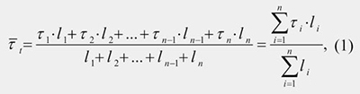

Значение средневзвешенного периода эксплуатации теплопроводов в момент времени t определяется выражением:
где τi – продолжительность (i-й год) эксплуатации теплопроводов. Для новых теплопроводов и теплопроводов первого года эксплуатации τ1 = 1 и т. д.; li– протяженность (длина) трубопроводов i-го года эксплуатации.

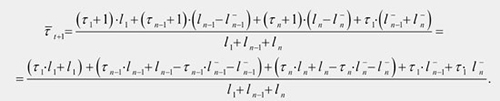

Примем допущение, что не подлежащие замене теплопроводы имеют период эксплуатации, равный одному году (то есть заменим все возможные значения периодов одним его значением, равным единице). Тогда через один год средневзвешенный период эксплуатации теплопроводов с новыми участками будет равен:
Выполним преобразование и получим:
Учитывая принятое ранее допущение τi – 1 = 0, выражение примет вид:

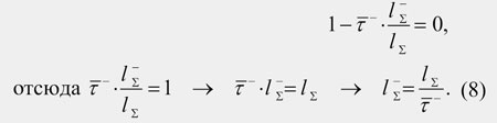

Значение средневзвешенного периода эксплуатации становится стабильным (не изменяется), если выполняется условие:
В этом случае выражение (6) примет вид:
Анализ отношения (8) подтверждает его справедливость, так как очевидно, что чем меньше средневзвешенный период эксплуатации теплопроводов (то есть чем раньше они отказывают с момента замены), тем больше должен быть объем выполняемых перекладок.
