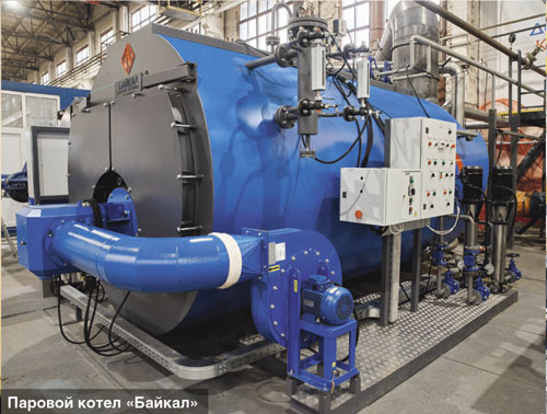

Паровые жаротрубные котлы «Байкал»
Но «Дорогобужкотломаш» идет дальше. Нами изготовлена первая партия паровых жаротрубных котлов. Сейчас мы в состоянии предложить линейку жаротрубных котлов «Байкал» паропроизводительностью от 2 до 10 т/ч. Один из них (4 тонны пара в час) был представлен на выставке «Heat&Electro 2023» в октябре прошлого года. Он отличается большим водонаполнением, что в будущем при эксплуатации положительно скажется на стабильности характеристик пара, и встроенным экономайзером. В настоящее время комплектуется блочно-модульная котельная, состоящая из трех паровых котлов «Байкал» общей мощностью 18 т/ч. В планах завода – разработка парового котла «Байкал» на 12 тонн пара и, на основе этого котла, производство паровой блочно-модульной котельной еще большей производительности.
