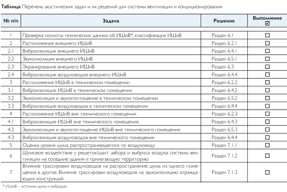

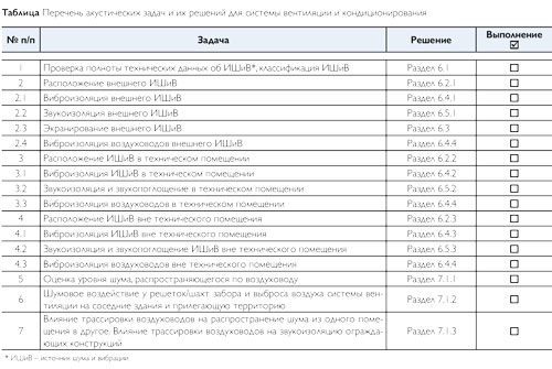

Многолетняя практика авторов рекомендаций показывает, что достижение акустического комфорта при эксплуатации инженерных систем в исключительной степени зависит от полного и последовательного выполнения всех компонентов комплекса необходимых мероприятий. В рекомендациях чек-лист составлен для систем вентиляции, кондиционирования, водяного отопления, водоснабжения, канализации и электроснабжения. Перечень вопросов для анализа и расчета реализован в виде таблиц, по строкам которых необходимо последовательно двигаться при проектировании, делая соответствующие отметки в графе «Выполнение» по факту выполнения указанных разделов рекомендаций (табл.).
При работе с таблицами (а всего таких таблиц три – для каждого из типов инженерных систем) заполняются строки, задачи по которым являются актуальными для рассматриваемого жилого или общественного здания. При отсутствии источника шума и вибрации определенного типа (внешнего источника шума и вибрации, источника шума и вибрации в техническом помещении или источника шума и вибрации вне технического помещения одной или нескольких инженерных систем) соответствующие пункты и подпункты считаются выполненными без проработки.
Перечень необходимых к рассмотрению задач, в свою очередь, также должен помочь органам технического надзора и представителям заказчика проекта в контроле за исполнением соответствующих пунктов технического задания на проектирование. Следуя логике данных рекомендаций, проектировщик имеет практическую возможность осознанно оценить и проработать все возможные риски возникновения акустического дискомфорта.
Обязательные для рассмотрения разделы рекомендаций для каждого типа инженерной системы подготовлены авторами рекомендаций исходя из 25-летнего успешного опыта проектирования и реализации мероприятий по защите от шума и вибраций всех типов современного инженерного оборудования с учетом сложившейся практики.
Полное и последовательное выполнение указанных пунктов таблиц с высокой степенью вероятности гарантирует отсутствие проблем, связанных с повышенными уровнями шумов и вибраций, при последующей эксплуатации инженерных систем зданий и сооружений.

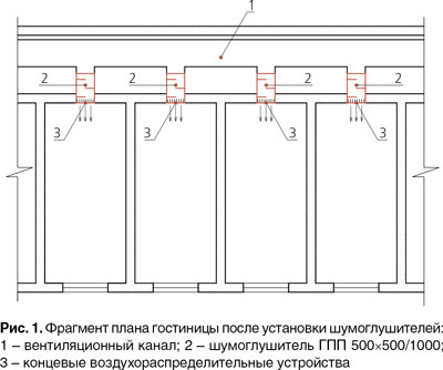

Например, если между соседними гостиничными номерами высокого класса фактическая звукоизоляция должна быть не менее Rw = 53 дБ, уровень собственной звукоизоляции перегородки с учетом косвенных потерь и реального качества исполнения работ с запасом принимается Rw = 65 дБ. Тогда в случае подачи (забора) воздуха для данных номеров из общего магистрального воздуховода в обязательном порядке следует предусмотреть (рассчитать) применение соответствующих глушителей шума. В противном случае постояльцы соседних номеров будут прекрасно слышать друг друга через общую систему вентиляции. Подобный подход также справедлив для всех смежных помещений с высокими требованиями по звукоизоляции: классы музыкальных учебных заведений и репетиционные помещения, переговорные комнаты, кабинеты руководителей и т. п. (рис. 1).

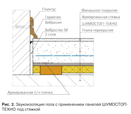

В рекомендациях также предложены схемы решения акустических задач на основе применения звуковиброизолирующих, звукопоглощающих материалов и технологий, разработанных инженерами компании «Акустик Групп» (рис. 2).
