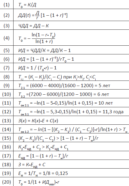

Основные расчетные формулы
Имеет смысл кратко напомнить основные положения и формулы, относящиеся к рыночным методам оценки эффективности инвестиций, поскольку предложенный подход нуждается в оперировании определенными соотношениями, и его необходимость выявляется в ходе их анализа.
В плановой экономике, как известно, использовался простой способ оценки эффективности капитальных вложений К. В разных вариантах он сводился к определению срока их окупаемости Т0 путем деления на величину возникающего ежегодного дохода1 Д (формула (1)).
Расчетные формулы

Дальнейшее накопление получаемых доходов выражалось линейной зависимостью. При этом не возникала необходимость какого-либо анализа за пределами срока окупаемости, поскольку предполагалась, что темп накоплений сохранялся и далее.
Следует отметить, что формула (1), малопригодная в качестве основного критерия эффективности при рыночной экономике, играет заметную роль в алгоритмах поиска оптимума при использовании рыночных моделей (см. ниже).
Рыночные критерии учитывают эффективность функционирования инвестиционного оборудования или материалов в течение всего срока их службы. Кроме того, необходим учет фактора дисконтирования – снижения покупательной способности получаемого дохода из-за инфляции. Фактор дисконтирования характеризуется специальным показателем – нормой дисконта. В конечном счете критерием эффективности инвестиций является величина суммарного чистого дисконтированного дохода (ЧДД) за весь срок службы инвестиционного оборудования или материалов как в абсолютном исчислении, так и в относительном, который выражается в виде индекса доходности инвестиций (ИД). В итоге образуется полноценное представление о рентабельности вложений по суммарному чистому доходу. Сроки же окупаемости при этом играют вспомогательную роль. Численные значения данных критериев наглядно представляются на диаграмме денежных потоков (см. рис. 1) в виде длин определенных отрезков.
Рисунок 1 (подробнее)
Диаграмма инвестиционной стоимости потоков, иллюстрирующая соотношение индекса доходности и сроков окупаемости
С учетом усреднения ежегодной нормы дисконта возникающих доходов и самих ежегодных доходов упрощенный вариант расчета ЧДД для некоторого текущего времени t предполагает предварительное определение общего (суммарного) дисконтированного дохода (ДД) (формула (2)).
Именно по этой формуле строятся зависимости ДД(t) на рис. 1. Обращает на себя внимание то, что даже при не очень значительных дисконтах эффективность инвестиций сильно убывает со временем.
При конечной оценке используется срок службы. Чистый дисконтированный доход (ЧДД) при этом определяется по формуле (3).
Если приравнять общий дисконтированный доход к величине инвестиций и решить полученное уравнение относительно времени, можно получить формулу (4) для определения срока окупаемости инвестиций с учетом дисконтирования (на рис. 1 – точка безубыточности А). В эту формулу входит уже упомянутый бездисконтный срок окупаемости инвестиций, определяемый формулой 1 и точкой А на рис. 1.
Индекс доходности инвестиций (их рентабельность) определяется отношением (5) или, с учетом (2) и бездисконтного срока окупаемости (1), формулой (6).

Вначале выбор лучшего варианта проведем по линейной методике расчета (без учета дисконтирования) по критерию (1). Будем попарно сравнивать варианты, определяя по формуле (8) срок окупаемости дополнительных капитальных вложений. Если этот срок окупаемости будет ниже нормативного, равного 8 лет (Тн = 8 годам), то дополнительные капитальные вложения окупаются, и, следовательно, предпочтителен более капиталоемкий вариант.
Пары вариантов для сравнения можно подбирать произвольно. Так, сравнивая варианты 1 и 2 по формуле (9), получаем срок окупаемости дополнительных капитальных вложений 5 лет, что меньше нормативного срока окупаемости. Следовательно, более капиталоемкий вариант 2 эффективен. Сравнив его с еще более капиталоемким вариантом 3 по формуле (10), получаем срок окупаемости дополнительных капитальных вложений 6 лет, что также меньше нормативного.
В итоге по линейной методике вариант 3 с наибольшими инвестициями (наиболее капиталоемкий) оказался предпочтительным. Однако вызывает сомнения, что при учете дисконтирования доходов от дополнительных инвестиций сроки окупаемости (9) и (10) останутся в заданном нормативном пределе Тн = 8 лет. Проверим окупаемость с учетом дисконта по формуле (4). Зададимся нормой дисконта r = 0,15 (15%), что соответствует современному состоянию российской экономики.
Проверяем окупаемость по первой паре по формуле (11) (используя полученный ранее по формуле (9) бездисконтный срок окупаемости), получаем срок окупаемости дополнительных капитальных вложений 10 лет, что выше нормативного значения. Следовательно, более выгоден первый вариант с меньшими инвестициями. Эта же тенденция, еще более выраженная, наблюдается и при сравнении вариантов 1 и 3 по формуле (12). Экономически оптимальным оказался самый малозатратный вариант 1, в отличие от линейной модели, указавшей на преимущества самого дорогого варианта. Следует подчеркнуть важную особенность рыночных методов оценки: они обеспечивают значительный запас экономической «прочности» и меньшие риски в части неоправданных инвестиций.
Предвосхищая получаемые в заключительной части статьи выводы, укажем на то, что даже если бы при расчетах по формулам (11) и (12) сроки окупаемости получились меньше Тн, все равно были бы все основания остановиться на малозатратных вариантах.

Во всех задачах такого рода приходится учитывать то обстоятельство, что фактор дисконтирования доходов от инвестиций влияет также и на величину самих инвестиций, но не только на их окупаемость [4]. Искомые инвестиции теперь могут меняться не дискретно, как это было выше, но непрерывно, с небольшими приращениями, поскольку так же непрерывно меняются оптимизируемые параметры (мощности, сечения, толщины, диаметры, объемы). Так, для провода линии электропередачи при некотором заданном токе существует минимально допустимое сечение, при котором максимальный нагрев устанавливается на предельно допустимой температуре. Выбрав такое сечение, мы выполним заданное техническое условие эксплуатации линии. Однако по экономическим соображениям сечение может быть значительно большим. Чтобы найти такое экономическое сечение, нужно каким-то образом заменить процедуру попарного сравнения вариантов решения, поскольку в данном случае таких вариантов бесконечно много. Да и при значительном их числе (например, 5–10) метод попарного сравнения с отбраковкой заведомо неэкономичного решения довольно громоздок.
Путь решения непрерывной задачи экономической оптимизации здесь заключается в построении такой непрерывной функции искомого параметра х, минимум которой являлся бы решением задачи. В плановой экономике эту роль выполняла функция приведенных затрат (13). В формуле (13) Е – некоторый нормируемый коэффициент, обратный по величине бездисконтному нормативному сроку окупаемости.
Ясно, что функция (13) может применяться и при выборе лучшего варианта при их штучном задании, в частности в варианте «или – или». Для лучшего варианта величина (13) окажется минимальной.
Формирование функции приведенных затрат представляет важный этап в экономическом анализе, поэтому рассмотрим его подробно.

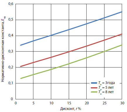

Вернемся к примеру попарного сравнения вариантов согласно данным табл. 1. Напомним, что по формуле (11), сравнивая варианты 1 и 2, мы получили срок окупаемости дополнительных инвестиций, превышающий нормативный, поэтому отдали предпочтение малозатратному первому варианту. Представим формулу и результат (11) в общем виде (14). После потенцирования этого выражения и элементарных преобразований получим выражение (15). Сгруппировав правую и левую часть выражения (15) по признаку принадлежности первому и второму варианту, получим выражение (16). Здесь вводится обобщенный коэффициент ЕНД (17), который назовем нормативно-дисконтным коэффициентом, поскольку он зависит и от нормативного срока окупаемости дополнительных инвестиций Тн, и от нормы дисконта r. На рис. 2 приведены зависимости этого коэффициента от указанных двух факторов. При r = 0 точками на оси ординат обозначены значения нормативных коэффициентов при бездисконтных расчетах в плановой экономике СССР.
Зависимость обощенной константы от нормативного срока окупаемости Тн и нормы дисконта
Полученное неравенство показывает, что если каждому варианту поставить в соответствие величину приведенных затрат вида (18), то при своей минимизации это выражение может явиться показателем экономической эффективности.
Рассчитаем с помощью приведенных затрат (18) экономическую эффективность вариантов табл. 1. Для уже известных и заданных значений Тн = 8 лет и r = 0,15 получим по формуле (17) ЕНД = 0,223, поэтому:
З1 = 4000•0,223 + 1600 = 2492 руб.,
З2 = 6000·0,223 + 1200 = 2538 руб.,
З3 = 7200·0,223 + 1000 = 2605 руб.
Убеждаемся, что по критерию минимальных приведенных затрат вариант 1, рассчитанный с учетом дисконтирования будущих доходов, действительно наилучший, и это выявлено очень просто.
В линейной модели также применялся критерий приведенных затрат, только вместо нормативно-дисконтного коэффициента использовался нормативный коэффициент, который обычно отвечал нормативному сроку окупаемости ТН = 8 лет, соответственно, нормативный коэффициент ЕН, рассчитанный по формуле (18), был равен 0,125. Если теперь вновь вернуться к линейной модели и рассчитать затраты, но с коэффициентом (19), опять вернемся к самому неэкономичному третьему варианту:
З1 = 4000•0,125 + 1600 = 2100 руб.,
З2 = 6000•0,125 + 1200 = 1950 руб.,
З3 = 7200•0,125 + 1000 = 1900 руб.
