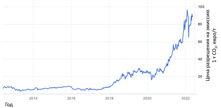

Перспективные значения цен на квоты выбросов углекислого газа не являются прогнозируемыми, поскольку в России пока не существует системы ценообразования на углеродные выбросы. В рамках исследования были рассмотрены гипотетические значения стоимости квот на выбросы CO2, основанные на данных европейского рынка торговли квотами на выбросы углекислого газа. Анализ показал, что цена за 1 т выбросов CO2 не только подвержена значительным колебаниям, но и демонстрирует устойчивый рост. На рис. 1 представлена динамика изменения цен на углеродные выбросы [12].
Рис. 1. График изменения цены разрешения на эмиссии 1 т СО2 на торговой площадке EU ETS
За последние 10 лет цена эмиссии 1 т диоксида углерода увеличилась в 14,6 раза. Наиболее значительный рост стоимости квот на углеродные выбросы наблюдается с 2020 года. Основными причинами повышения цены на выбросы CO2 являются планы по снижению углеродоемкости экономики европейских стран. На рис. 2 представлен график планируемого сокращения выбросов CO2 к 2050 году [1].

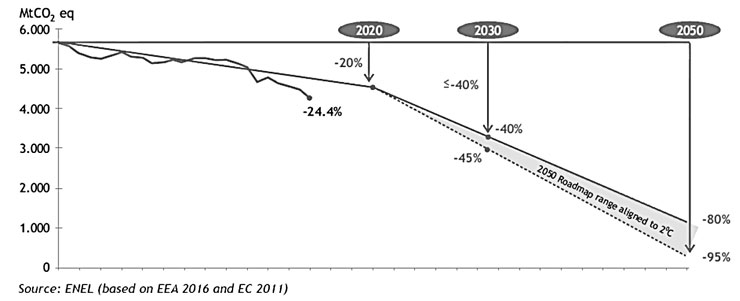

Рис. 2. Планируемое сокращение выбросов CO2 к 2050 году в Европе
На основании приведенного выше анализа системы, описанные ранее, станут актуальными. В течение следующих лет ужесточение экологических требований по сокращению выбросов CO2 приведет к увеличению стоимости квот, а также к росту цен на топливо и, как следствие, на электроэнергию. Поэтому важно использовать наиболее эффективные системы, которые потребляют меньше топлива и, соответственно, имеют меньшие затраты на квоты для выбросов CO2, а также обеспечивают производство электроэнергии по низкой стоимости.

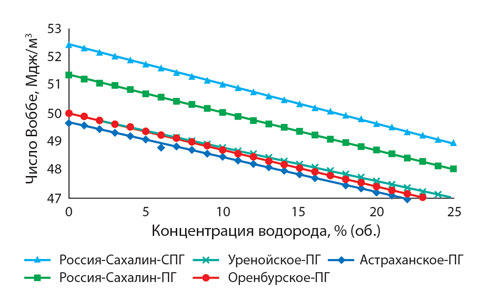

Вследствие увеличения в смеси концентрации метана и других углеводородов повышается ее теплота сгорания, что, в свою очередь, приводит к росту числа Воббе. Напротив, увеличение концентрации углекислого газа и азота, которые являются негорючими газами и снижают теплоту сгорания, способствует уменьшению значения числа Воббе. Кроме того, чем выше концентрация водорода, тем ниже теплота сгорания, что также ведет к снижению числа Воббе.
Чтобы определить допустимые концентрации водорода в смеси с природным газом, нужно сначала определить основные компоненты последнего. Согласно стандартам (рис. 3), для топливной смеси на основе газа из Астраханского месторождения максимальное содержание водорода составляет 6 % (об.), тогда как для газов из Оренбургского и Уренгойского месторождений допустимая концентрация водорода в смеси находится в диапазоне от 8,0 до 8,5 % (об.). Природный газ из месторождения на Сахалине позволяет добавлять до 18 % (об.) водорода.
Рис. 3. Зависимость числа Воббе от концентрации водорода при разных составах ПГ

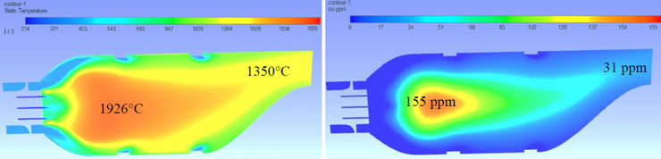

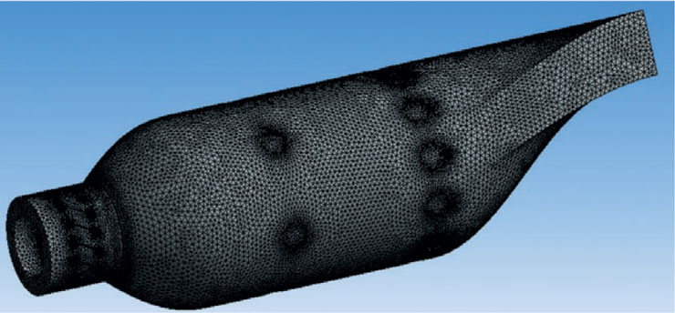

Было выполнено трехмерное моделирование диффузионного сопла (рис. 4) жаровой трубы ГТ, позволяющее оценить влияние добавления водорода на концентрацию NOX в отходящих газах. Программный комплекс CFD ANSYS FLUENT использовался для решения стационарных уравнений Навье–Стокса, осредненных по Рейнольдсу (steady-state Reynolds averaged Navier Stokes equations) с применением модели турбулентности k-эпсилон (k-epsilon turbulence model.). Тепловыделение моделировалось с использованием модели горения без предварительного смешивания (non-premixed combustion model).
Рис. 4. Геометрическая модель и исходные данные диффузионного сопла
Чтобы упростить задачу, предварительно перемешанное пламя не рассматривалось, а диффузионное сопло с завихрителем моделировалось отдельно. Сетка конечных элементов состоит из 234 000 узлов и 1 186 000 элементов.
В результате моделирования было установлено, что при сжигании:
  • чистого природного газа максимальная температура газов в камере сгорания равна 1 926 ºС, а концентрация NOх – 155 ppm (максимальная) и 31 ppm (средняя) (рис. 5);

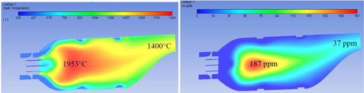

  • смеси ПГ и 18 % водорода максимальная температура достигла 1953 ºС, максимальная и средняя концентрации NOх – соответственно 187 и 37 ppm (рис. 6), что не превысило требования ГОСТ Р 50831–95, устанавливающего нормативы: NOXmax = 125 мг/м3 или 63,8 ppm.
Рис. 5. Температура и концентрация NOX в диффузионном сопле жаровой трубы при сжигании 100 % ПГ
Рис. 6. Температура и концентрация NOX в диффузионном сопле жаровой трубы при сжигании смеси ПГ с 18 % водорода
Таким образом, увеличение содержания водорода до 18 % приводит к росту образования оксидов азота на 20 %, что находится в пределах нормы.

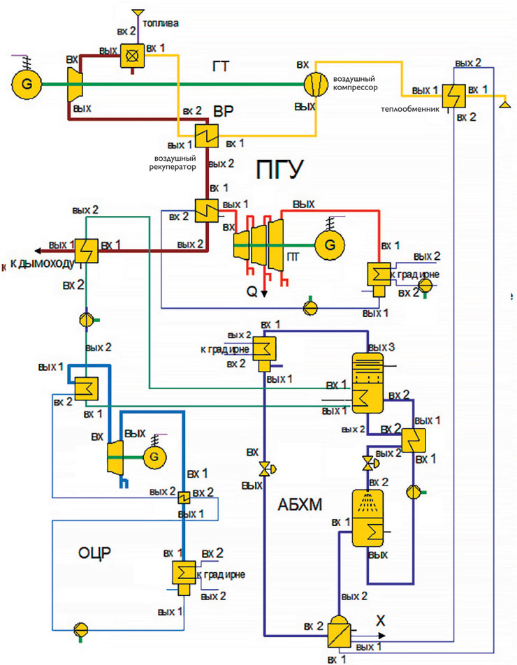

В качестве первой комплексной структурной системы энергетической установки предложена комплексная электростанция с многоступенчатой системой рекуперации тепла уходящих газов (рис. 7) [13]. Система А состоит из ПГУ, в которой газотурбинный цикл осуществляется без регенерации тепла. Дальнейшая утилизация теплоты отходящих газов осуществляется с использованием ОЦР и АБХМ. Теплота отходящих газов используется в системе ОЦР для выработки электроэнергии и в качестве источника тепла для генератора АБХМ. Испаритель АБХМ, в свою очередь, служит источником холода для теплоносителя в ОЦР.

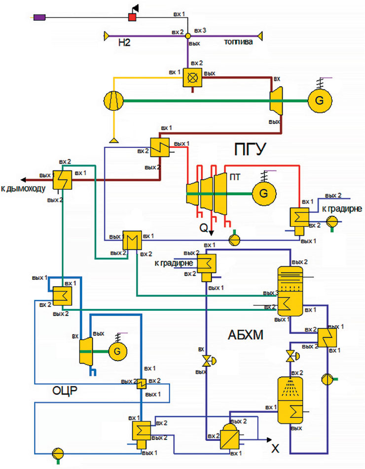

На основе Системы А была разработана вторая комплексная система (рис. 8) [14], включающая усовершенствования, направленные на дальнейшее повышение эффективности рекуперации тепла и оптимизацию работы системы с использованием смеси водорода и природного газа. Система Б предусматривает интеграцию дополнительных элементов, таких как усовершенствованные теплообменники (рис. 8):
  • воздушный рекуператор 4, в котором воздух подогревается за счёт теплоты отработанных газов;
  • теплообменник 2 для охлаждения воздуха, поступающего в воздушный компрессор 3 с использованием холода АБХМ.
Эти изменения позволяют достичь более высоких показателей энергоэффективности и снизить вредные выбросы.
Рис. 7. Система А: ПГУ с рекуперацией отходящего тепла [13]
Рис. 8. Система Б: ПГУ с регенерацией с рекуперацией отходящего тепла [14]

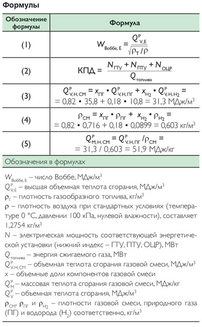

Использование смеси (ПГ-Сахалин +18 % H2) приводит к росту КПД за счет увеличения массовой теплоты сгорания смеси. Объемная теплота сгорания смеси равна 31,3 МДж/м3 и рассчитана как среднее значение произведений теплоты сгорания компонентов и их объемных долей (см. формулу (3)). Массовая теплота сгорания Qpm равна 51,9 МДж/кг – она была рассчитана по формуле (5) через объемную теплоту сгорания Qpv с учетом плотности смеси ρсм, которая определялась по формуле (4).
При использовании топливной смеси «природный газ–водород» КПД исходной ПГУ увеличивается на 0,5 %. Применение Системы А увеличивает КПД на 2,8 %, а Системы Б – на 6,4 %. Показатели соответствующего снижения потребления топлива и выбросов парниковых газов при сжигании топливной смеси, где доля водорода составляет 18 %, приведены в табл. 1.
